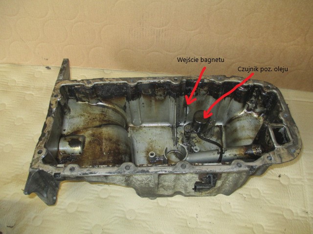

przez zienius » 24 mar 2020, o 13:33
Benzyna do układu olejowego mogłaby się dostawać jedynie przez pierścieni tłokowe w wyniku uszkodzonych wtrysków i nieszczelności na styku: pierścień tłokowy i gładź cylindrowa. W takim przypadku silnik chodziłby jak stary traktor, dymił na czarno i były by problemy z odpaleniem. Na pewno byś to zauważył.
Kontrolka poziomu oleju zapala się jedynie gdy poziom oleju jest za niski, a nie gdy jest za wysoki.
Opisz jak sprawdzasz poziom oleju bagnetem? Ja robię to kilka razy i za każdym razem wycieram bagnet z oleju. Na początku zawsze bagnet wskazuje mi zbyt wysoki poziom i dopiero po trzech, czterech razach mogę odczytać prawidłowy stan.
Poniżej jest zdjęcie miski olejowej
- Miska olejowa Z16XER
- Miska olejowa Z16XER.jpg (79.8 KiB) Przeglądane 12525 razy

przez lwisnia1985 » 25 mar 2020, o 06:10
Silnik chodzi bez zarzutów tylko raz miał problemy z zapaleniem ale był mróz - 6 stopni i za drugim razem odpalił wiec ... . Jesli chodzi o sprawdzanie oleju to czekam aż silnik bedzie zimny wyjmuje bagnet wycieram szmata i wsadzam do konca i krece z pół obrotu. Co ciekawe jak jeszcze byłem u mechanika to poszedł włączyć silnik a mi kazał nasłuchiwać przy otworze od bagnetu i wyłaczył silnik i było słychać bulgotanie i to świadczy niby o tym zatorze
