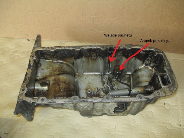

Opisz jak sprawdzasz poziom oleju bagnetem? Ja robię to kilka razy i za każdym razem wycieram bagnet z oleju. Na początku zawsze bagnet wskazuje mi zbyt wysoki poziom i dopiero po trzech, czterech razach mogę odczytać prawidłowy stan.
Poniżej jest zdjęcie miski olejowej
Miska olejowa Z16XER
Miska olejowa Z16XER.jpg (79.8 KiB) Przeglądane 12509 razy

Postprzez lwisnia1985 » 25 mar 2020, o 06:10
Silnik chodzi bez zarzutów tylko raz miał problemy z zapaleniem ale był mróz - 6 stopni i za drugim razem odpalił wiec ... . Jesli chodzi o sprawdzanie oleju to czekam aż silnik bedzie zimny wyjmuje bagnet wycieram szmata i wsadzam do konca i krece z pół obrotu. Co ciekawe jak jeszcze byłem u mechanika to poszedł włączyć silnik a mi kazał nasłuchiwać przy otworze od bagnetu i wyłaczył silnik i było słychać bulgotanie i to świadczy niby o tym zatorze
