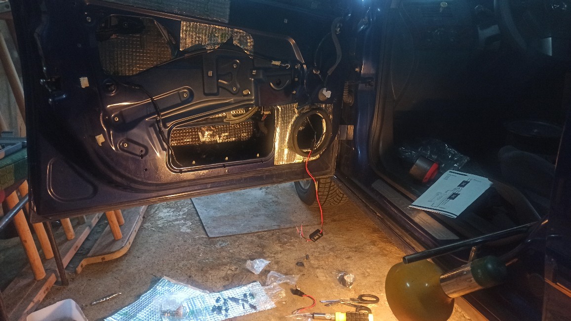

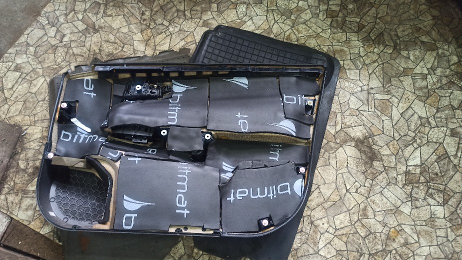

Lubię posłuchać muzyki w samochodzie. Ostatnio zabrałem się za wygluszenie przednich drzwi i zmianę głośników. Drzwi zostały wygluszone (wrzucę fotki, oceńcie czy jest spoko czy coś poprawic. Zastanawia mnie też czy nie powinienem tych dwóch dużych dziur w drzwiach nie zakleić jeszcze mata bitumiczna ??? )

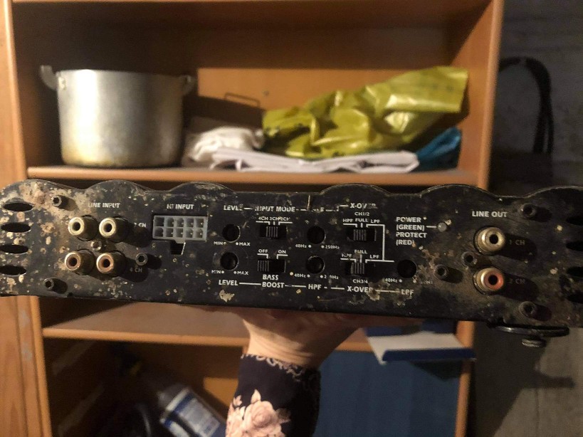

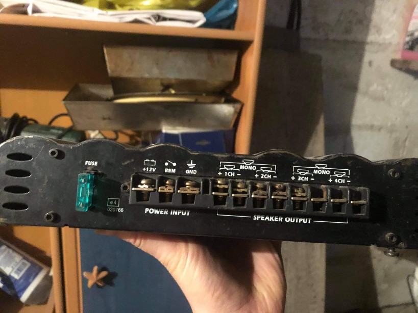

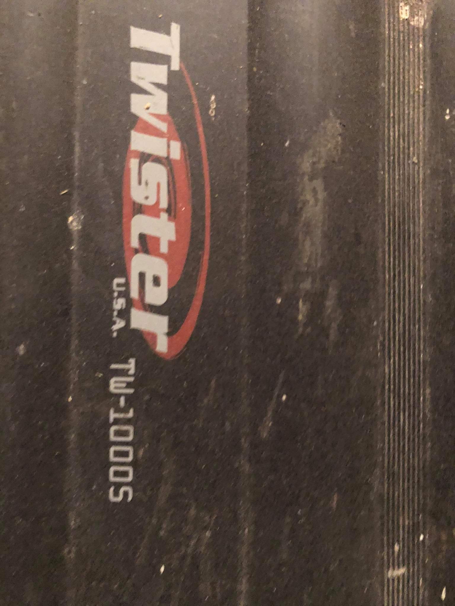

Mam w garażu takie cudo dostałem od kogoś. Problem w tym że nie działa.... Warto go naprawiac? Nada się taki wzmacniacz do tych glosników?
No i teraz już się dalej nie znam jak to zrobić , jaki, gdzie podłączyć itp itd. Czytałem że można włożyć radio cd40 opera, ponoć różnica jest kolosalna. Proszę o porade co dalej robić. Dzięki z góry

Jesze takie zdjęcia tego wzmaka

Zaklejenie otworów zwiększy zejście basu ale delikatnie pogorszy jego dynamikę - ja u siebie mam całe drzwi oklejone i jak dla mnie jest ideolo.
Kolejna sprawa jak masz jeszcze matę którą wyklejałeś boczki to wyklej nią przestrzenie za głośnikiem - śmieszny zabieg i da fajny efekt.

Zamiast pakować się w zmaka pomyśl nad zmianą radia najpierw i wtedy oceń czy wzmak jest potrzebny. Nie mam pojęcia co to jest za wzmacniacz ale tak czy tak musiałbyś wyciągać RCA sprzed końcówki mocy do wzmaka więc trochę rzeźby by Cię czekało.
Na Twoim miejscu zacząłbym od zmiany radia bo CD30 to tragedia. Są tylko dwa radia które dadzą trochę powera tym głośnikom i na nich bym się raczej skupił czyli CDC40 Opera lub DVD100 - wszystkie inne radia dostępne w Astrach to rozwinięcie CD30 więc nic nie zmienią.
