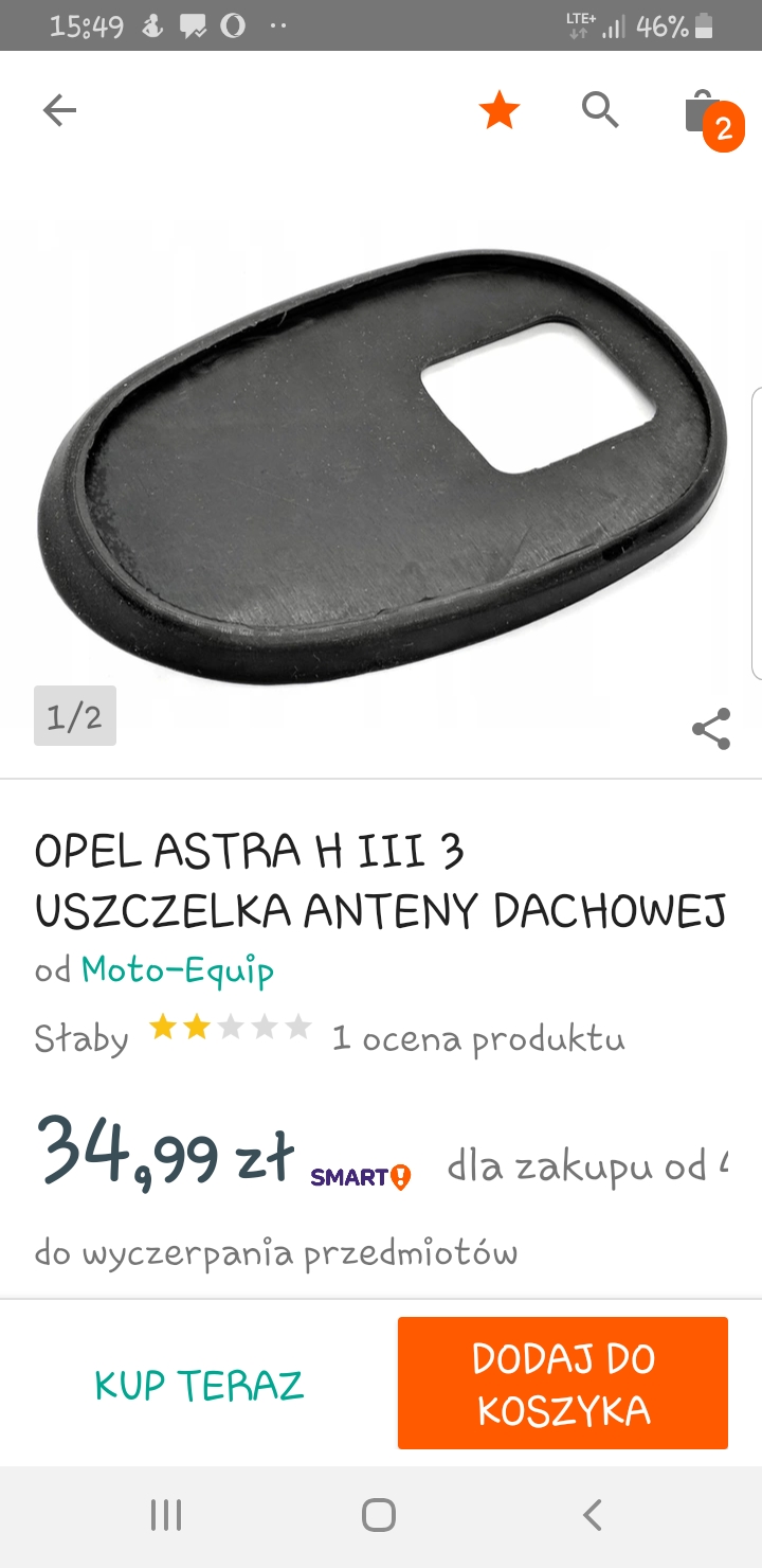

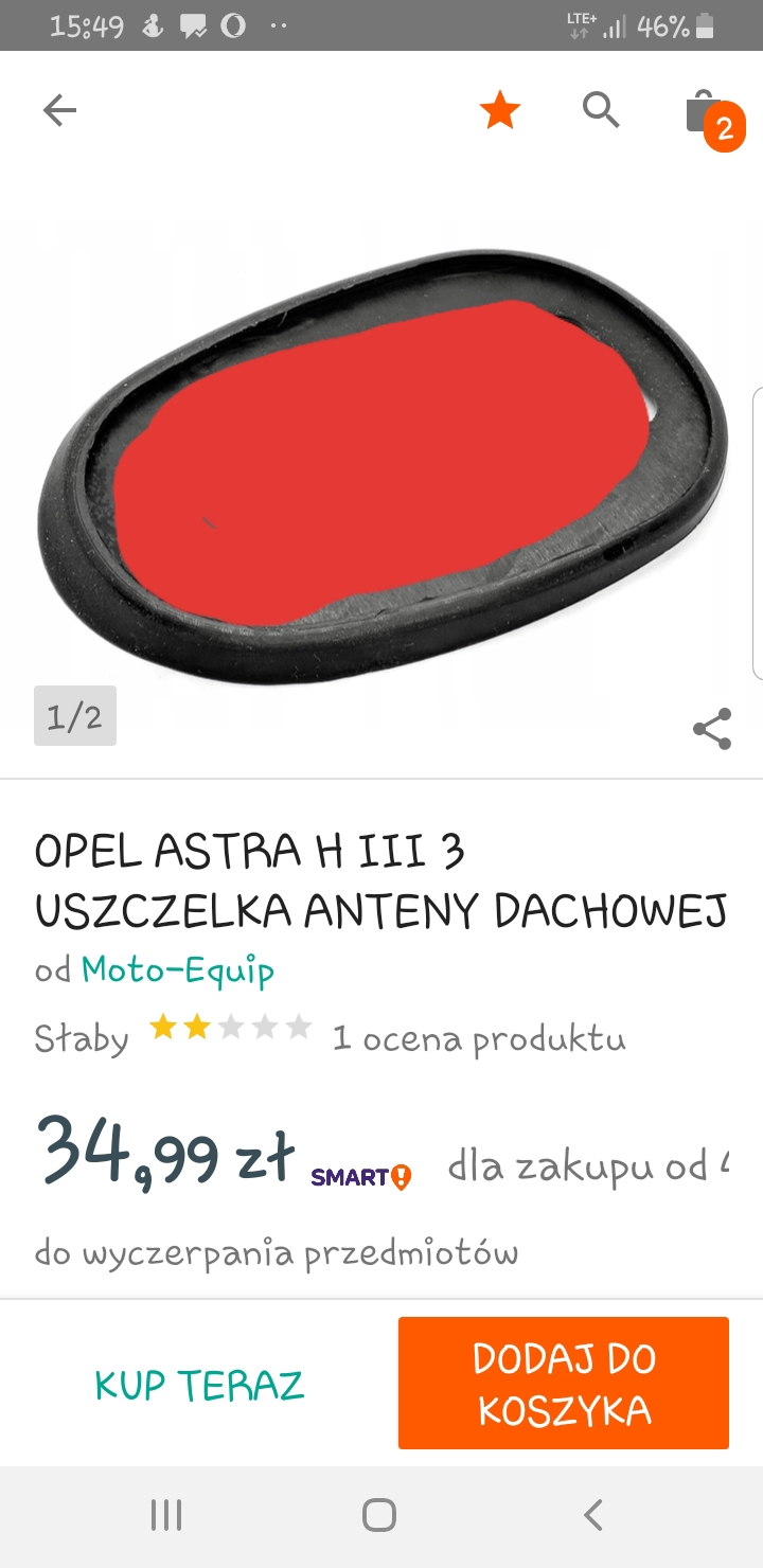

Uszczelka jest do kupienia na allegro. Można to zrobić w ten sposób że wycina się podstawę uszczelki zostawiając ok 0,5 cm do okola i wtedy naciagamy od góry przez antenę. Sposób może gansterski ale z zewnątrz nic nie widać i uszczelka zdaje egzamin.
W załączniku na zdjęciu zaznaczyłem kolorem czerwonym co trzeba wyciac.

Postprzez jacek-72 » 25 mar 2019, o 18:57
Według sprzedawcy z allegro pasuje właśnie do radia z GPS. Musiałbyś zobaczyć czy masz taki kształt podstawy anteny jak ta uszczelka. W astrze H był chyba tylko jeden rodzaj anteny z gps ale mogę się mylić.
