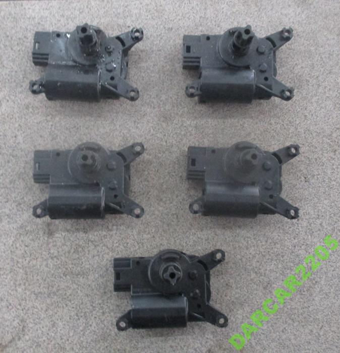

klapki są za "radiem" i za "schowkiem" ale sterowanie bardziej jest po stronie kierowcy . płyn chłodniczy jest? filtr kabinowy czysty? odkręc korek od płynu bo może sie zapowietrzył układ chłodniczy i nie da redy sie odpowietrzyc, zobacz czy jak przez chwile podniesiesz obroty silnika to czy nie leci cieplejsze powietrze(możliwe , że jest zapchana nagrzewnica) , jaka masz klimatyzacje? Podłącz komputer i zobacz czy sa błędy, może trzeba zrobic kalibracje klapek, mogło cięgno spaść z silniczka do sterowania
klapki nagrzewnicy (640x360).jpg (184.05 KiB) Przeglądane 24869 razy
silniczek nagrzewnicy.jpg (70.41 KiB) Przeglądane 24869 razy

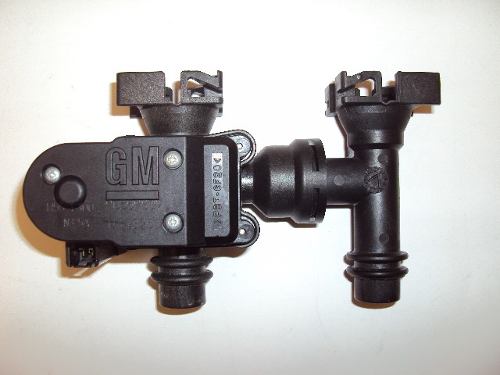

Kiedyś walczyłem z nagrzewnica w innym aucie , płukałem, dmuchałem, odpowietrzałem na zimnym, ciepłym itp, na wszytskie specyfiki czyszczące, odpowierzanie - płyn chłodniczy, wymiana termostatu , przerabiałem ogrzewanie reduktora instalacji gazowej wydałem wiecej niz kosztowałą nagrzewnica nowa, wymieniłem okazało się po rozcieciu starej , że była zatkana silkonem od pompy wody :( koloru niebieskiego- kto tak zrobił wiem i nie powiem a stało sie to po wymianie rozrządu. Że jeden wąż od nagrzewnicy jest chłodniejszy to raczej normalne ale jeśli jeden jest ciepły a drugi zimny to jest zatkana, możesz zdjąć te węze i podłączyc inne i spróbować wlać wode i zobaczyć czy swobodnie przepływa( u mnie był przepływ ale słaby, jak trzymałem na wysokich obrotach to leciało ciepłe powietrze ale podczas normalnej jazdy było zimno). Nie marnuj czasu na te środki odtykające to nie pomoże. Kiedyś chciałem odetkać chłodnice wody , wsypywałem nawet kreta i nic to nie dało. Z tego co wiem w astrze h nie ma zaworu nagrzewnicy jaki to był w astrze g , który to sam serwis kazał usuwać bo się psuł, sterowanie ciepłe-zimne jest przez pokrętło- silniczek-klapka, jeśli się mylę to proszę poprawić.
zawor nagrzewnicy astra g.jpg (21.56 KiB) Przeglądane 24853 razy

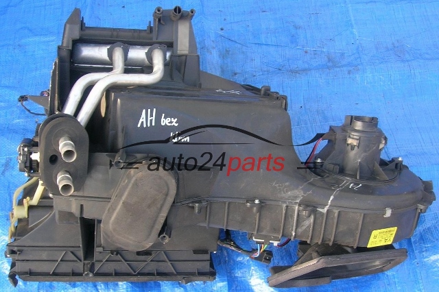

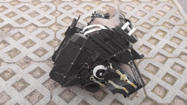

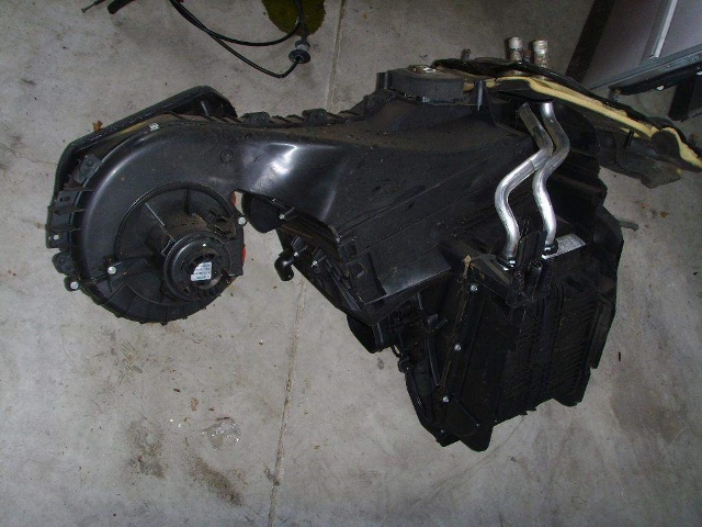

tak to wygląda dostęp wygląda tragicznie ale .... widziałem gorsze, te "nagrzewnice są odwrócone" wiec nagrzewnice masz na samym dole i po stronie kierowcy
poczytaj, jest troche zdjec temat podobny ale jeśli to wina nagrzewnicy to nie powinno byc tak zle , juz bym wolał rwać nagrzewnice niż klapke
http://www.elektroda.pl/rtvforum/topic2355643.html
a tutaj masz film z astry g ale w astrze h wyglada bardzo podobnie
https://www.youtube.com/watch?v=09QhBmlUD7s
opel-astra-h-nagrzewnica (640x480).jpg (200.06 KiB) Przeglądane 24850 razy
nagrzewnica astra h 2 (640x426).jpg (198.95 KiB) Przeglądane 24850 razy
