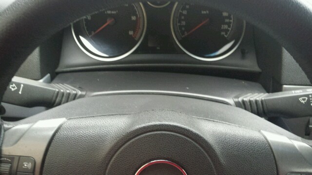

Witam wszystkich, w ostatnim czasie zauważyłem ze mam przekrzywiona lekko kierownicę. Jak to zrobić aby wróciła do normalnej pozycji i czemu tak się stało? Pozdrawiam

To nie kierownica tylko CIM jest popuszczony i przekrecony
Odkrec oslone popusc u gory srube -ustaw prawidlowo - problem rozwiazany

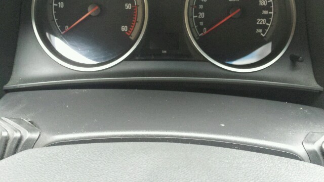

Jako że to mój pierwszy post to witam wszystkich i przepraszam za odgrzewanie kotleta, ale mam ten sam problem co Cukierek206 i mam pytanie: czy po wyrównaniu obudowy kierownicy względem licznika należy skręcić mocniej śrubę zaznaczoną na czerwono na poniższych zdjęciach (torx), aby obudowa znowu się nie przekrzywiła? Jako, że to układ kierowniczy to wolałbym niczego nie popsuć :D

Oczywiscie
