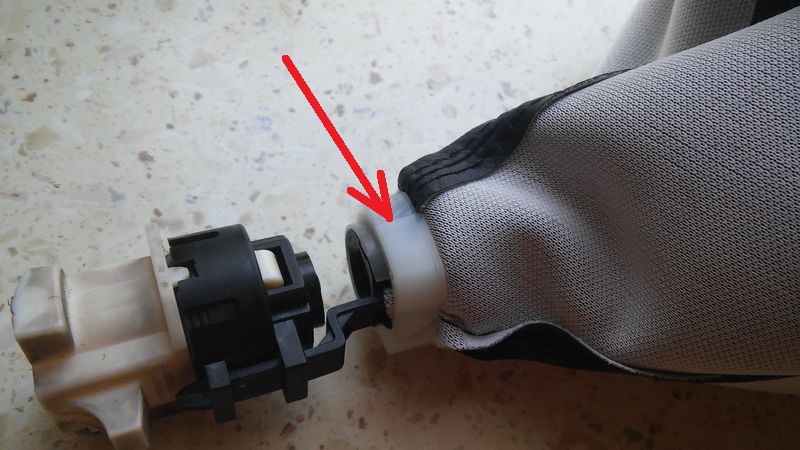

znalazłem swoje zdjęcie które robiłem przy zmianie mieszka, tj mocowanie mieszka do gałki - biała spinka
foto 8.jpg (116.05 KiB) Przeglądane 20149 razy

:) podciągnąłem wyżej mieszek i spinka pojawiła się, już zdjęta, czas na gałkę, jest na to sposób ? czy tylko siłowo ? czy klawisz ręcznego wysunie się sam po pociągnięciu do góry gałki?
dzięki za pomoc
Próbowałem zdjąć , na razie gałka nie drgnęła, siedzi mocno na swoim miejscu, chyba nie powinna być na kleju

Postprzez Patrykus » 11 gru 2019, o 21:17
gałka siedzi dość mocno, trzeba się przyłożyć, wyciągałem całość jak na zdjęciu tylko dlatego żeby nie złamać plastiku od przycisku
