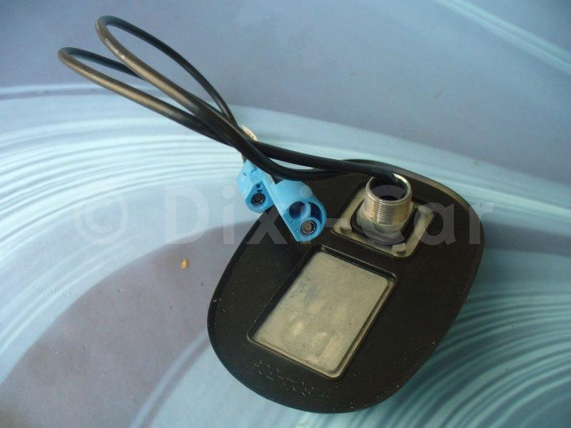

W oplach(BARDZO CZESTO) w przewodzie antenowym ten główny środkowy przewód w przewodzie antenowym ma średnicę włosa . To taka ostateczna rada przed wymianą , może odetnij ta wtyczke anteny do radia na końcu i dołoż kawałek nowej Ale JA OBWINIAM PODSTAWE ANTENY LUB BAT ANTENY, bo gdybyś nie miał gps to rób co chcesz ale obawiam się , że po wymianie kabla zabraknie gps'u dla radia . Chyba , ze nawigacja nie potrzebna to kup cały nowy zestaw antena podstawa i kabel i do dzieła. Masz taką końcówkę?
antena opel.jpg (46.19 KiB) Przeglądane 16669 razy

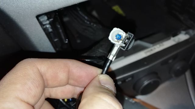

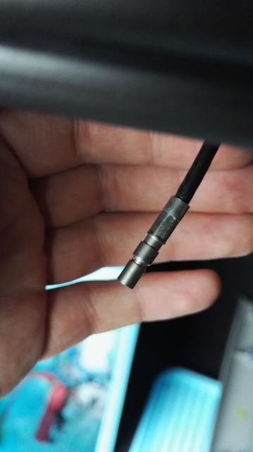

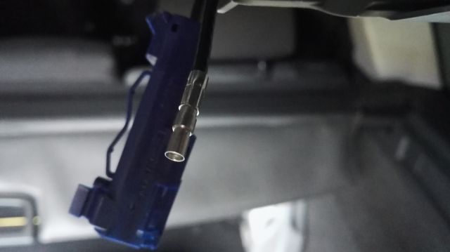

Dlaczego ma zabraknąć gps-a dla radia jeżeli gps jes w osobnym przewodzie, który jest sprawny, nie przerwany i nie wymaga wymiany. Oba kable i antenowy i gps-u są przecież od siebie odseparowane i po co odcinać całą wtyczkę? przecież można z gniazda przy antenie ( tego które jest na zdjęciu z załącznika) poniżej zdemontować sam przewód antenowy a przewód od gps-a zostawić w spokoju. Poniżej zdjęcia złączek o które pytałem w pierwszym poście, jedno to które wpina się w radio i drugie które jest w gnieździe łączącym przewody antenowy i gps-u z podstawką antenową ( samo ciemnoniebieskie gniazdo też widać na zdjęciach).
Powtórzę pytania z pierwszego postu: jak nazywają się te złączki? gdzie je można dostać? oraz czy przewód rg174 będzie odpowiedni?

niebieskie to fakra a od anteny to wygląda na iso? din?

Jedna złączka to faktycznie może być fakra, co do drugiej to chyba ani iso ani din i chyba będzie ciężko znaleźć dokładnie taką samą.
