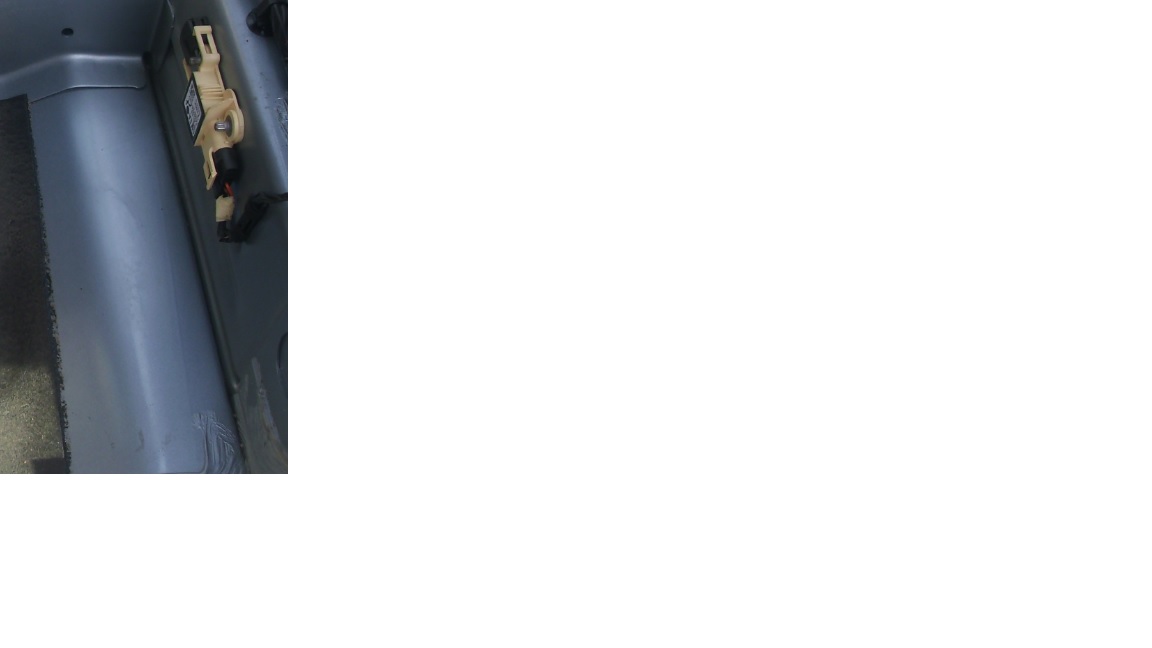

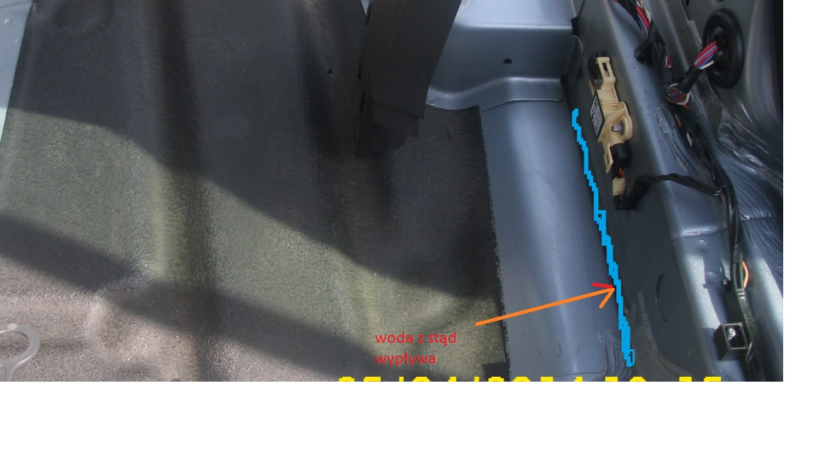

Postprzez marcinzorg » 10 wrz 2014, o 07:28
Autko było dokładnie wysuszone.
Gdy lałem wodę na auto zauważyłem że woda właśnie wypływa z tego miejsca (zdjęcie 1111). Jest to miejsce łączenia blach.

Re: WODA POD WYKŁADZINĄ OD STRONY PASAŻERA
Postprzez Norged » 10 wrz 2014, o 15:27
Takie są ople. Kiedys miałem kadetta i tez przeciekał niewiadomo z jakiego powodu. Teraz w astrze coś mi gwizdze w rogu szyby pasazera i tez nie wiem jaka jest tego przyczyna bo uszczelki przylegają prawidłowo , drzwi dociągnięte optymalnie. Ale opel astra to tanie auto więc i jakosc wykonania jest niska.
Postprzez marcinzorg » 12 wrz 2014, o 14:10
Echhhhhhhhh
Byłem w salonie opla. Coś tam sprawdzali skąd może brać się woda. Doszli do wniosku że woda wypływa między blachami, a najprawdopodobniej dostaje się tam jakoś przez grodź ale nie wiedzą ale tego już nie sprawdzali bo trzeba konsole zdejmować. Macie może pomysły skąd tam woda może być??/
