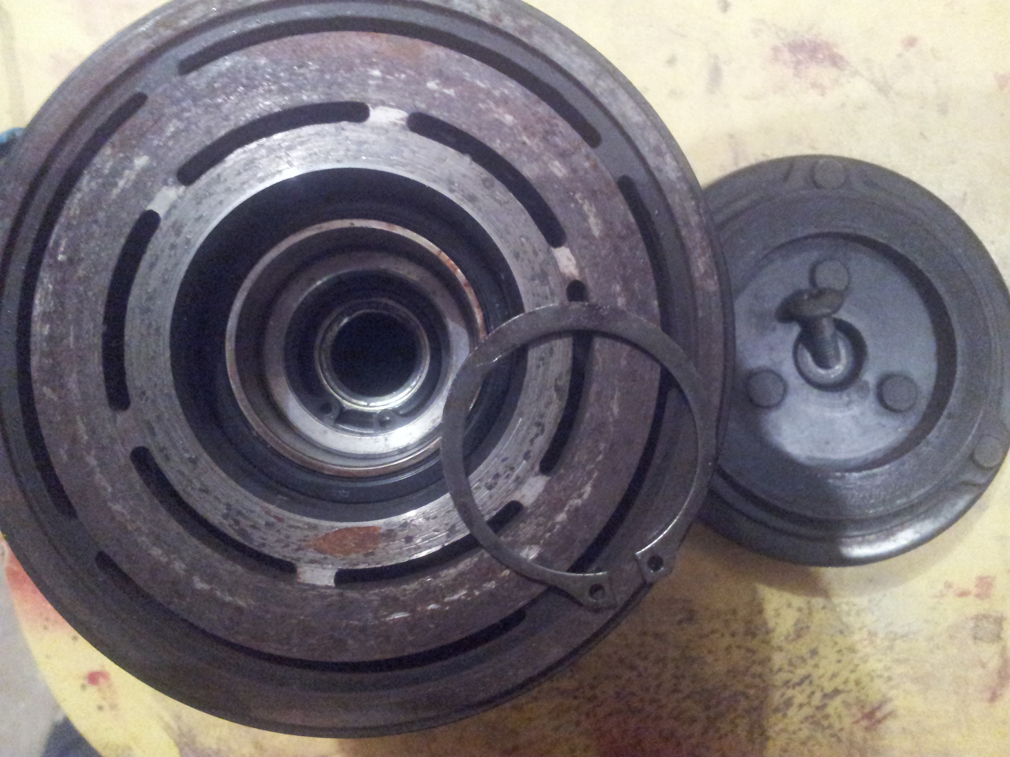

- najprawdopodobniej to będzie Twoje łożysko- najlepiej będzie jak odkręcisz ta śrubkę od czoła, potem trzeba ściągnać pierścień zeegera i kolo pasowe powinno łatwo zejść.
Sprawdzisz nr łożyska i zamówisz z neta a koło z powrotem założysz i będziesz czekał na łożysko.
Ja mam kilka łożysk używanych tylko nie pamiętam od jakich kompresorów...
jak na łożysku odczytasz numer i bedzie: 35BG05S7DL - to oznacza łożysko z powyższego linku czyli 35x50x20
Dla mnie to dziwne- skoro zamierzasz wymienić łożysko z mechanikiem to po co Ci takie podstawowe informacje. Mechanik poradzi sobie bez problemu.....
tak to wygląda-żadna filozofia dla mechanika
