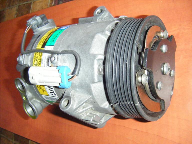

U mnie na 100% sprzęgiełko tzn, "dekielek" obraca się razem z kołem pasowym cały czas, dodam jeszcze że po załączeniu AC spalanie pozostaje na tym samym poziomie a powinno wzrosnąć. Moja spreżarka wugląda jak na zdjęciu (widać 3 śruby i jedna w środku którymi jest skręcone sprzegło z kołem pasowym a Pańska spreżarka jak wygląda?

Dawno tu nie zaglądałem, faktycznie masz inną sprężarkę. Sprzęgło musi być jakoś rozwiązane, może spróbuj rozebrać te kilka części i również sprawdzisz cewkę? jeśli czynnik masz i przekaźniki z bezpiecznikami są całe, to wychodzi, że cewka, lub jakiś czujnik ciśnienia w układzie, ale to psuje się sporadycznie. Niestety jeśli chodzi konkretnie o Twój typ jeszcze nie miałem okazji go rozbierać także nie wiem jak dokładnie zabudowana jest cewka i rozwiązanie sprzęgła. Pozdrawiam

U mnie miałem podobnie i okazała się niestety uszkodzona sprężarka (regeneracja lub wymiana). Ale problem może być mniejszy mi. brak freonu, uszkodzenie sprzęgła w sprężarce lub problem z elektroniką. Problem ze sprężarką można zdiagnozować po podłączeniu samochodu pod komputer. Mam nadzieję że pomogłem.

sprezarka przedstawiona na zdjęci to cvc nowy typ gdzie kolo pasowe z tzw.sprzeglem kreci sie caly czas a elektrozawor zalaczajacy sprezarke to to malutkie "cos" do którego ida kabelki . jeśli nie chlodzi to przedewszystkim diagnostyka komp. i napełnienie układu jeśli bez bleow i dalej nie działa to sprezarka do wymiany lub regeneracji
p.s.
mam identyczna i tez nie działa jak ktoś wie gdzie takowe regenerują to proszę o namiary dokładnie z oznaczeniem WC
