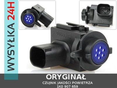

Czujnik jakosci powietrza wyglada tak i do opla kosztuje "górę pieniedzy" . Ja u siebie zmieniłem , stary pokazywał błąd tak jak u Ciebie , kupiłem nowy od vw --- jest w przystepnej cenie i błąd czasami jest czasami nie ma ale podobno nie bedzie działał od vw w oplu( w srodku czujnika jest blaszka około 3mmx3mm zawieszona na czterech drucikach o grubości włosa. Napewno masz klimatronika i tam jest zakładka automatyczna recyrkulacja, ja tego nie uzywam i .....
Z tymi błedami temp spalin to zajdz pod samochód sprawdz co tam wiadać, zobacz kabelki, czy dpf nie ukradli itp.

umek19 napisał(a):Czujnik jakosci powietrza wyglada tak i do opla kosztuje "górę pieniedzy" . Ja u siebie zmieniłem , stary pokazywał błąd tak jak u Ciebie , kupiłem nowy od vw --- jest w przystepnej cenie i błąd czasami jest czasami nie ma ale podobno nie bedzie działał od vw w oplu( w srodku czujnika jest blaszka około 3mmx3mm zawieszona na czterech drucikach o grubości włosa. Napewno masz klimatronika i tam jest zakładka automatyczna recyrkulacja, ja tego nie uzywam i .....
A to zobaczę jak bede miał ta górę pieniędzy,zbytecznych to się kupi,choć głowa mnie nad tym błędem już mniej boli :lol: .Dokładnie mam klimatronika wiem jest tam taka opcja bodajże trzecia od góry i mam ja odhaczona (nie zaznaczony ten krzyżyk)Co miałeś na myśli "ja tego nie używam i ..............
Zaszłem pod samochód kabelki maja sie całkiem dobrze dpf racze (chyba) tez skoro zapełnienie jest 42%,był czas kiedy myślałem go wywalać ale teraz hm sam nie wiem.
