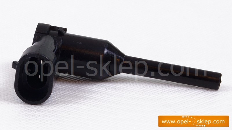

....we wszystkich astrach i zafirach czujnik poziomu jest ten sam i kosztuje 100 zł http://allegro.pl/czujnik-poziomu-plynu ... 07731.html
Zbiornik z innej astry 100-150 zł http://allegro.pl/zbiornik-wyrownawczy- ... 40995.html
a co do programowania to nie mam pojecia.... najprosciej to byłoby gdzies w samochodzie zamontowac diode z lewej strony i podłaczyc pod aku o ile jest to mozliwe- tylko nie wiem jakie jest napiecie w tym czujniku

czujnik

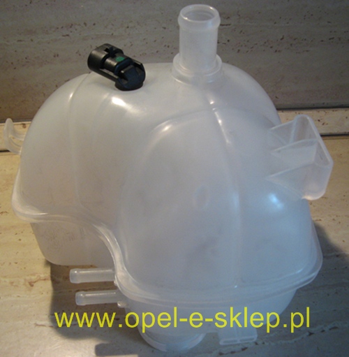

zawsze i wszedzie w zbiorniczku wrównawczym...

od spodu czujnik

Dzisiaj przepatrzyłem dokładnie wiązki kabli i wtyczki po prawej stronie pod zbiornikiem od tyłu jest gniazdo i wtyczka do gniazda przychodzi pięć przewodów ,
wtyczka ma wykorzystane trzy są dwa wolne piny podejrzewam że to właśnie na ten czujnik od płynu oczekuje tylko potwierdzenia od kol. z forum.Jak się potwierdzi to zakładam czujnik bo pojemnik na płyn ma miejsce w którym ma być włożony i tylko zaprogramować .

Zapomnij o zamontowaniu czujnika do zbiornika, ktofy go fabrycznie nie posiadal. Zbiornik musi miec plywajacy magnes, dzieki ktoremu czujnik "wie" ile faktycznie jest plynu. Druga sprawa jest taka, ze nie wszystkie UEC obsluguja czujnik poziomu plynu czyli tzw. Kontrolke usterki.
