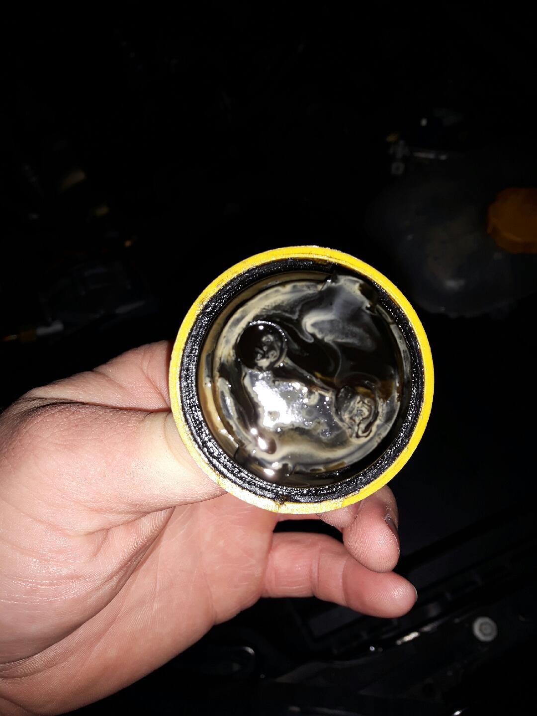

Przed chwilą zauważyłem troszke masła pod korkiem oleju... nie ubywa mi płynu w zbiorniczku.
Co to może jeszcze być?.

Dziś sprawdziłem dwa przewody odmy i oba były zapchane majonezem,przeczyściłem je przeciągając drut ze szmatka na końcu ale nie widzę różnicy w pracy silnika.

Jeśli robisz małe przebiegi, silnik jest nie dogrzany, jest duża różnica temp. i wilgotno to będzie robiło się masło.

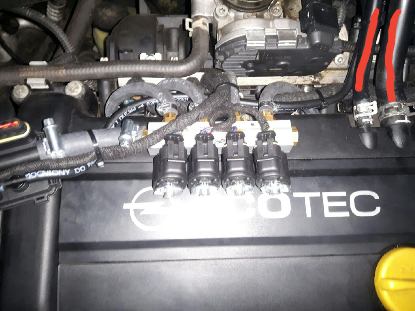

Powiedzcie mi czy te dwa przewody zaznaczone na czerwono to odmy?
Jeden idzie do rury dolotowej do przepustnicy a drugi idzie i wpięty jest w silnik z tyłu pod kolektorem. Który od czego jest? I jak sprawdzić czy one działają prawidłowo po oczyszczeniu ich z masła.

Z tej grubszej rurki po prawej na zdjęciu jak ją odczepie podczas pracy silnika to lekko się dymi i jest mnóstwo wilgoci i już troszkę się nazbierało znów tego masła.

Postprzez mariusz1415 » 4 gru 2016, o 00:30
Korek wlewu oleju
