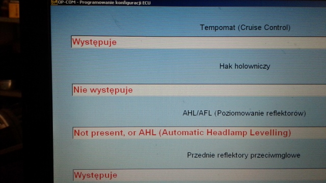

Postprzez umek19 » 11 wrz 2016, o 09:11
Przepraszam , że nie odnosze sie proszę Pana. Tak , napisałeś , przyślij mi sterownik ja naprawie. Zawsze lepsze to niz nic ale gdybyś napisał co ma kolega zrobić żeby naprawić to było by to czego on potrzebuje. Jak zwykle chcesz zrobić ze mnie durnia kolejny raz ale sam dobrze wiesz , że jest źle zaprogramowany sterownik, ale nie ma co sie obrażać ale ja i ty piszemy , że błąd jest w ecu .
może pomoże
20160911_111236 (640x360).jpg (125.19 KiB) Przeglądane 16013 razy

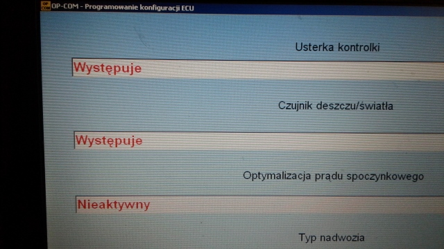

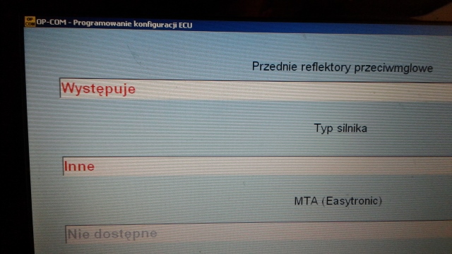

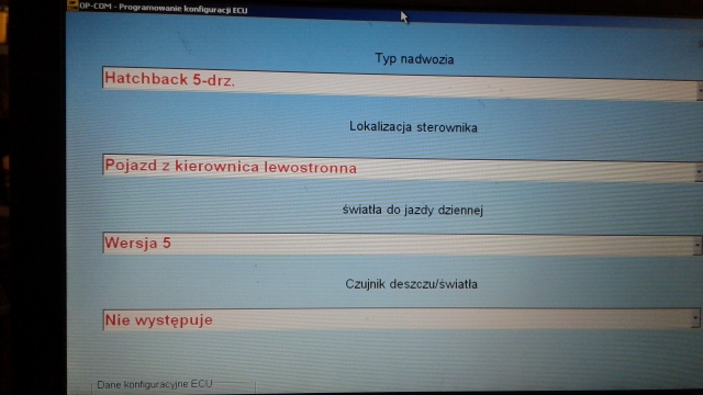

Re: Błąd po602 44 pomocy
Postprzez umek19 » 11 wrz 2016, o 10:42
bo właśnie tak, z przodu ma być włączony czujnik światła a z tyłu wyłączony jesli nie masz funkcji auto
20160911_111202 (640x360).jpg (135.68 KiB) Przeglądane 16013 razy
20160911_111146 (640x360).jpg (129.84 KiB) Przeglądane 16013 razy
20160911_110947 (640x360).jpg (133.15 KiB) Przeglądane 16013 razy
Postprzez mordownia » 11 wrz 2016, o 11:02
czyli w praktyce powinieniem miec tak ustawione jak piszesz tak? z tego co pamietam koles wszystko wylaczyl z tych opcji co nie mialem ich
Postprzez umek19 » 11 wrz 2016, o 12:13
trzeba ustawić tak jak ma być(na ustawieniach tych jest moj silnik i moje wyposażenie) tylko jako przykład podałem ustawienie "czujnika" , które wcale nie jest logiczne bo w jednym mam być, że "jest"( a go nie ma), a w innym kompie- rec(jeśli jest u ciebie) ma być , że nie ma- co jest prawdą. Było grzebane przynajmniej w 3 sterownikach ale moim zdaniem błąd jest albo w liczniku albo w przednich bezpiecznikach ale to tylko moje zdanie, ja bym od tego zaczął.
