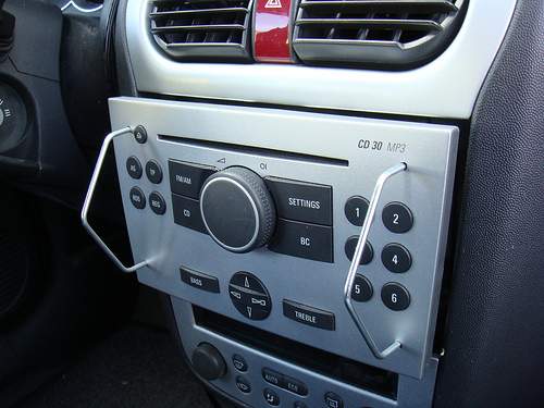

Re: Zepsute Cd
Postprzez umek19 » 17 wrz 2016, o 09:59
radio się tak wyjmuje, ale przeważnie nie masz "kluczy do wyjęcia" wiec zamiast kluczy można włożyć gwoździe w te dziurki i wyjąć radio. Możliwe, że ktoś włożył płytę nagrywana i ona utknęła w drodze i teraz mechanizm jej nie da rady wyjąc ani włozyć( jesli płyta jest gładka i śliska czasami są takie problemy). Jak płyta jest włożona to jest taka blokada żeby teoretycznie nie wlożyć drugiej ale tą co mozliwe, że tam jest prawdopodobnie trzeba dopchnąć. Wyjmij radio zdejmij osłonę z góry i zobacz co jest w środku, Możliwa jest też awaria mechanizmu płyty ale te radia raczej są wytrzymałe
