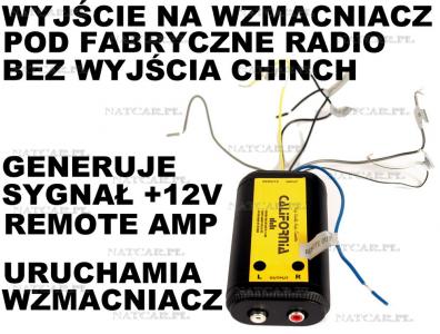

myślę , że radio ma takie wyjscia po dołożeniu kostek a jeśli nawet takich nie ma to możesz sobie kupic konwerter sygnalu audio , bo bedziesz potrzebował + po włączeniu radia (np sygnal na antene elektryczna bo w astrze ciezko znalesc plus po stacyjce )do włączenia wzmacniacza, ale spokojnie, bo może wyjśc lipa i będziesz słyszał prace silnika w glośnikach ( lekki świst), jeśli tylko tuba to nie powinno byc problemu, pamietaj bo w radiu nie ma plusa po stacyjce
konwerter audio.jpg (29.69 KiB) Przeglądane 9518 razy
