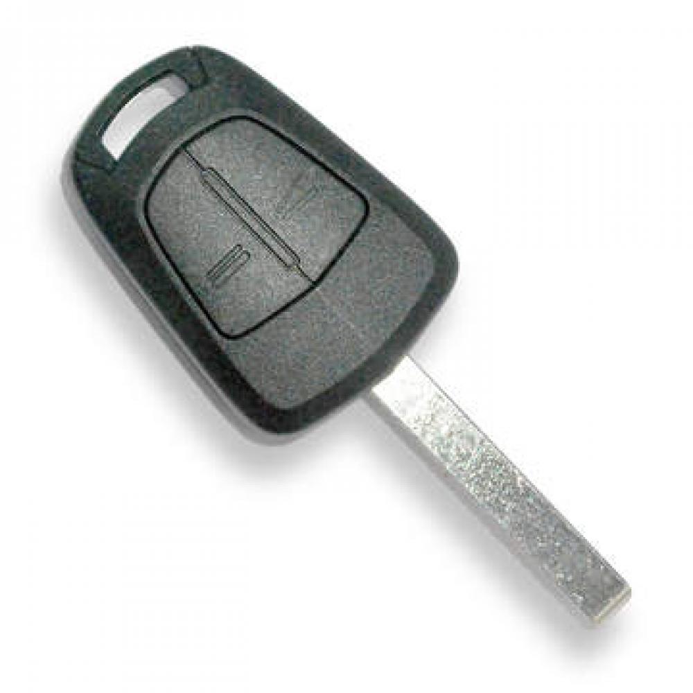

Postprzez umek19 » 25 mar 2016, o 00:26
ja za kluczyk z pilotem , docięty zapłaciłem 200zl taki jak na foto
. dokodowałem sam ,car pass miałem , działa , jest to mój kluczyk zapasowy wiec nie miałem ochoty dużo inwestować , po co takie teorie ,że się nie da, jak się szuka to się da, też proponowali mi kluczyk bez pilota za 300zl dziwne te ceny - bo wtedy klonuja kluczyk
