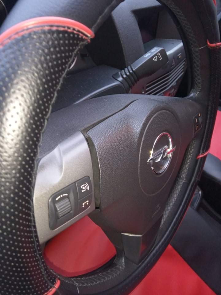

Witam mam problem. Żona nacisnęła jakoś tak niefortunnie kierownice chcąc użyć klaksona, że z kierownicą odeszła jedna strona zaślepki od poduszki powietrznej. Jak mogę to docisnąć aby tak nie odstawało. Dodaje zdjęcie.

Od spodu kierownicy są otwory, którymi luzuje się drut sprężysty trzymający poduszkę. Pewnie się zsunęło. Próbuj parę razy porządnie docisnąć, może wskoczy. Jak nie to odpiąć i dogiąć te druciki. https://youtu.be/ZqFhUauz5Bw
