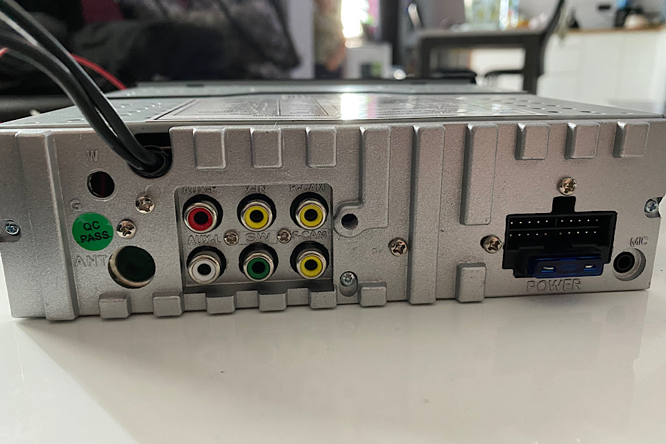

Witam chciałbym się dowiedzieć ponieważ mam problem z podłączeniem radia 1 din Vordon AC-5201 .

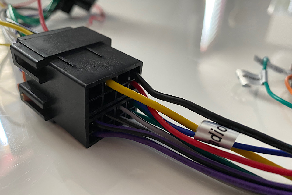

Wszystkie przejściówki posiadam tylko nie wiem jak to podłączyć. Oryginalne radio to CD 30 mp3 blaupunkt. Czarny kabelek wiadomo do miejsca gdzie było GND (z oryginalnej wtyczki brązowy kabel) i teraz nie wiem bo mam żółty i czerwony kabelek z radia a w wtyczce Opla jest tylko jeden czerwony w miejscu +12v. Podłączyłem wszystko tak jak było ustawione ale radio nie działa w ogóle ( czerwony kabelek luzem jest ) a żółty podłączony +12v

Czerwony to zasilanie radia po zapłonie +12V, żółty podtrzymanie pamięci +12V. Opisane przecież masz na tabliczce znamionowej radia.

Tak wszystko grało normalnie. Sprawdzałem kabelki wszystkie są podłączone (zielony i czarno zielony odpowiedzialny za lewy tył)
