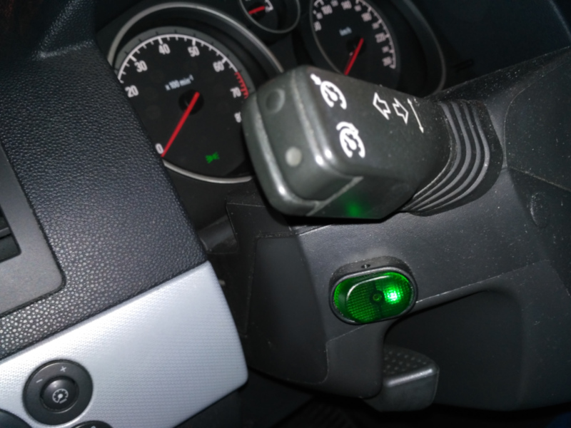

Dzień dobry,
W mojej asterce (3h, 2016, 1.6 benzyna) dostępny koło kierownicy mam zielony przycisk jak na zdjęciu. Za żadne skarby nie mogę dojść do celu istnienia tego przełącznika. Faktycznie z customowych rzeczy, mam jeszcze podgrzewanie foteli ale ustrojstwo ze zdjęcia nie daje mi spokoju. Czy ktoś z Państwa spotkał się z czymś podobnym?
Zielony przycisk

Re: Zielony przycisk w pobliżu kierownicy
Postprzez szmic » 13 lis 2019, o 20:03
ktoś to dołożył, nigdy nie było fabrycznie takich przycisków, odkręć osłonę i sprawdź gdzie idą przewody, może coś się wyjaśni
Postprzez topiq » 14 lis 2019, o 08:31
A co się dzieje po przełączeniu tego przycisku? Może ktoś sobie jakieś odcięcie napięcia podłączył? Poprzedni właściciel się nie zająknął o tym przełączniku?

Postprzez jankos » 15 lis 2019, o 21:13
topiq napisał(a):A co się dzieje po przełączeniu tego przycisku? Może ktoś sobie jakieś odcięcie napięcia podłączył? Poprzedni właściciel się nie zająknął o tym przełączniku?
Nie mogę zidentyfikować. Spróbuję przetłumaczyć kartki z naprawami/wymianami, które miały miejsce. Może tam jest coś ukryte.Pierwotnie myślałem, że może mieć to związak z podgrzewaniem foteli ale niestety nic na to nie wskazuje.
Postprzez szmic » 16 lis 2019, o 09:16
sądzisz że ktoś zrobił adnotację na samoróbkę, wątpię, prędzej dojdziesz do tego sprawdzając przewody do czego są podłączone
Postprzez miranda » 16 lis 2019, o 17:35
A czy ktoś nie dołożył sobie jakichś dodatkowych świateł dziennych, przeciwmgielnych czy innych bajeranckich?

Postprzez jankos » 16 lis 2019, o 19:33
miranda napisał(a):A czy ktoś nie dołożył sobie jakichś dodatkowych świateł dziennych, przeciwmgielnych czy innych bajeranckich?
W zapisach historycznych znalałem taką wzmiankę z przed 10 lat (!):
"Lenksaulenelektromodul (CIM); Code ermittlung Nebelscheinwerfer Nachrüstung"
co google dzielnie tłumaczy na:
"Moduł elektryczny kolumny kierownicy (CIM); Oznaczenie kodu Modernizacja światła przeciwmgielnego"
Biorąc pod uwagę, że przednie światła przeciwmgielne obecnie u mnie nie działają (a działały kiedyś), może zaczynają się moje problemy składać w jedną całość :)
