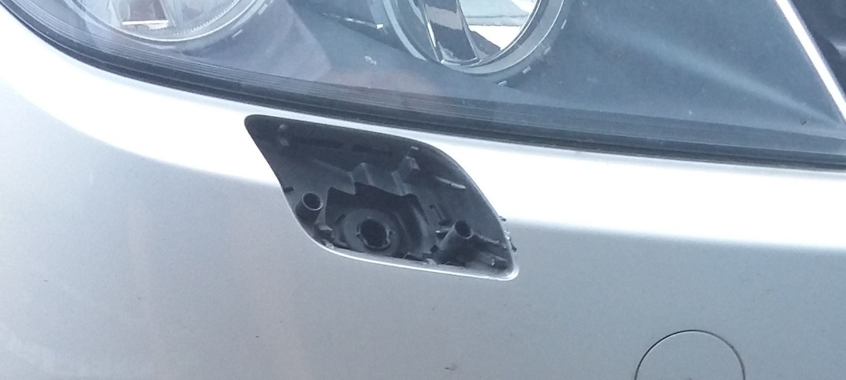

Witam, Jakiś czas temu ukradli mi z samochodu spryskiwacze reflektorów i osłony do nich. ASO i inne niezależne sklepy z częściami powiedziały, że muszę kupić Silniczek i dyszę spryskiwacza + osłonę/nakładkę. Koszt to ok 1000 zł. Auto było ubezpieczone AC więc zgłosiłem szkodę. Ubezpieczyciel wypłacił mi odszkodowanie ale nie uwzględnił Silniczka Spryskiwaczy, gdzie wszyscy dookoła twierdzą,że też muszę go kupić bo jest integralną częścią dyszy. I tu moje pytanie czy ten silniczek faktycznie jest niezbędny czy tylko skradziono dysze a silniczek jest pod zderzakiem i nowe dysze należny wcisnąć w odpowiednie otwory? Jeśli są niezbędne to będę się odwoływał.

jakieś głupoty, silniczek jest w zbiorniczku (drugi silniczek od spryskiwaczy reflektorow), moim zdaniem potrzebujesz tylko spryskiwacze plus zaslepki(podobno pasuja od wersji bez spryskiwaczy tylko trzeba cos odciąć
