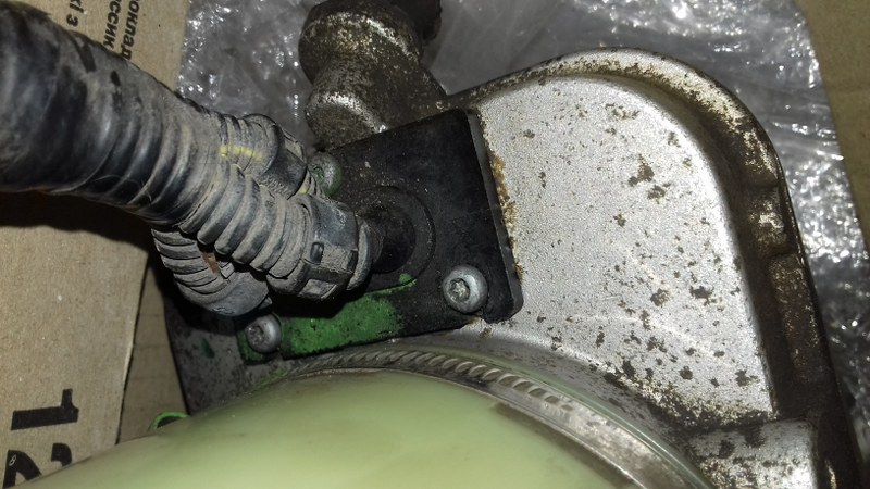

Mam pytanie - wie Ktoś czy można odłączyć wiązkę elektryczną (jak na foto) od pompy, ewentualnie jak? Odkręciłem te 3 śrubki, ale plastikowa nakładka, w którą wchodzą kable trzyma się dość mocno - nie chcę drzeć na siłę żeby czegoś nie wyłamać.

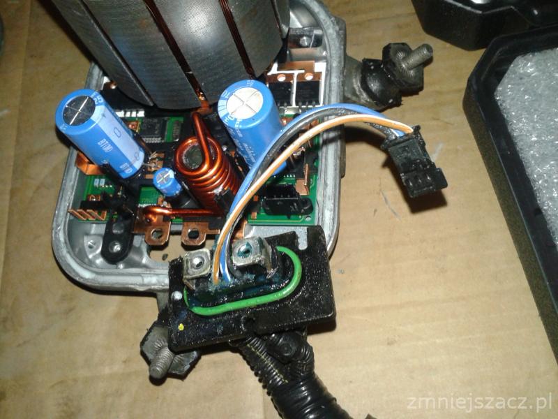

Żeby wyjąć wiązkę trzeba rozkleić pompę i odkręcić dodatkowo 2 śruby od środka.

Dzięki za odpowiedź, to wszystko wyjaśnia. Miałem plan żeby zamienić krótką wiązkę (od Anglika) dłuższą europejską, ale w takiej sytuacji lepiej przedłużyć kable.

Można trafić, za nieduże pieniądze, europejską pompę w dobrym stanie, więc chyba nie ma sensu się bawić przedłużanie kabli.
