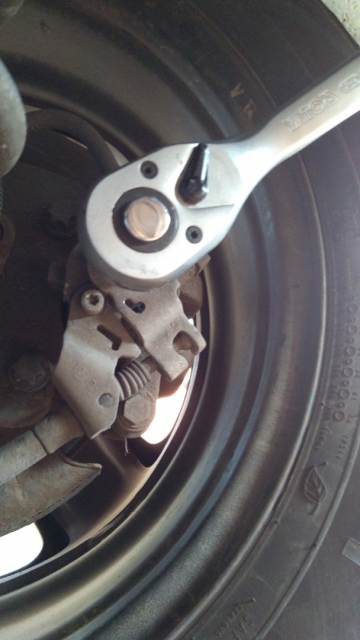

Ostatnio byłem na badaniu technicznym i okazało się że hamulec ręczny praktycznie w ogóle nie działa na prawym kole. Normalny hamulec działa bez zarzutów, siła i balans są ok. Czytałem już że regulacji linki pomiędzy kołami nie ma, tylko naciąg całości można regulować, ale nawet jakby była, to by to nie pomogło, ponieważ dźwigienka ręcznego z tyłu zacisku (to małe ramie za które ciągnie linka) mimo zaciągnięcia jej do końca nie blokuje koła. Na zdjęciu jest ta dźwigienka zaciągnięta do oporu, a koła nadal da się obrócić. Na drugim kole dźwigienka wykonuje o połowę mniejszy ruch i koło jest zablokowane. Czy ktoś może kiedyś się z tym spotkał i wie czym to może być spowodowane?

normalka oddaj zaciski do regeneracji

Dzięki za szybką odpowiedź :D Czy chodzi o wymianę uszczelnień w zacisku z zestawu naprawczego czy coś jeszcze bardziej skomplikowanego? To powinno się robić parami i od razu z tłoczkiem? Pamiętam że jak rok temu wymieniałem klocki, to z tej strony tłoczek stawiał dużo większy opór przy wciskaniu. Czy to też ma z tym związek?
