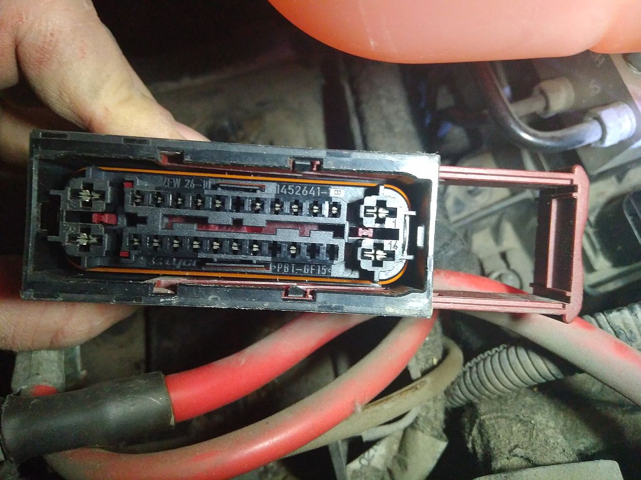

Witam serdecznie. Czy poratowałby ktoś opisem pinów wtyczki modułu ABS w astrze H? Przeszukałem cały internet i nie znalazłem.
Dokładnie chodzi mi o informację na których pinach są czujniki prędkości.
Załączam zdjęcie rzeczonej wtyczki.

Wstawiam odpowiedź dla potomnych:
LT - 2,3
PT - 11,12
LP - 8,9
PP - 5,6
