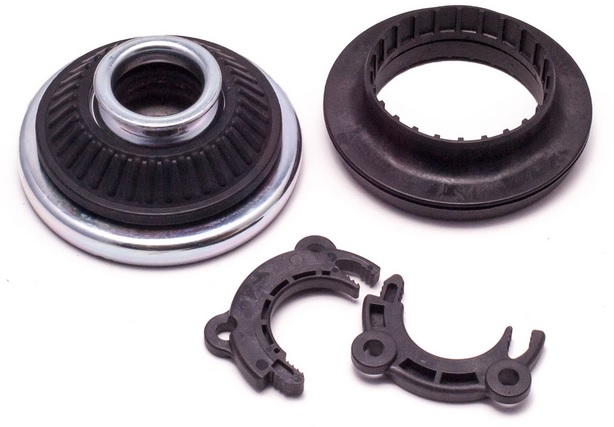

Sprawność amortyzatorów nic nie ma tu do rzeczy, układ tłumienia w amorku nic tu nie ucierpiał.
Cały problem to, żeby je jeszcze uratować, jak mechanik da radę odkręcić tą nakrętkę na górze tłoczyska, które wywaliło Ci do góry (może palnikiem trochę podgrzać plus jakieś szuwaksy na rdzę i klucz udarowy i może puści), to kupujesz tylko zestaw: poduszka amortyzatora, jego łożysko i też te plastikowe zatrzaski plus nowe nakrętki (polecam zestawy Lemfordera) - to kupisz w każdym motoryzacyjnym lub przez internet.
Żeby problem nie powrócił załóż też gumowe pokrywki na poduszkę po wymianie, bo pewnie masz plastikowe które nie są szczelne dostaje się woda i to wszystko koroduje.

Jak nakrętki nie da rady ruszyć to żeby to naprawić trzeba wymienić niestety też amortyzatory, ponieważ rdza zeżarła gwint na amorku.
Wymieniaj obydwie strony bo pewnie ta druga nie jest lepsza.
