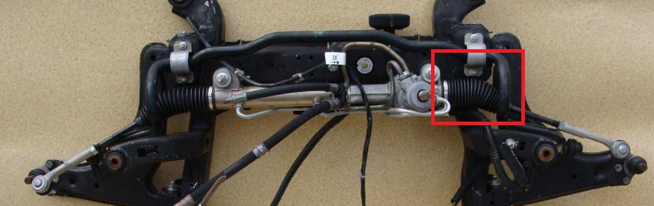

Jak już jest wyciek , to pewnie uszczelniacz przekładni kierowniczej (maglownicy) puszcza.
Zdejmij koło od strony wycieku i zerknij na okolice tam gdzie drążek kierowniczy łączy się z przekładnią, pewnie sączy się spod osłony, takiej harmonijki.
