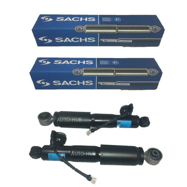

Widziałem, że zakładając, że mam zawieszenie sportowe, to SACHS ma amortyzatory za prawie 1200 zł jeden.
Jednocześnie jakieś DELPHI ma za 400 zł, a SACHS to tego samochodu z innym zawieszeniem też ma za 300-400 zł.
Czy jedyną opłacalną opcją jest wzięcie SACHS za 2500 zł?

Jeśli masz amortyzatory z ids to ustal co się zepsuło, jeśli kontrolka gasnie to już jest dobrze( czesto uszkadzja sie przewody do amortyzatorów wtedy wystarczy je połączyc) , czy padły amortyzatory CDC najlepiej sprawdzic na stacji diagnostycznej koszt 20-30zl i jesteś pewny, ja znalazlem nowe po 1000zl ale mysle , że gdybys poszukał to i kiedys widziałem po 800zl za sztukę
, można regenerować stare, lub wymienic wszystkie amortyzatory na normalne ale wtedy wypadałoby wymienic przód i tył + wyprogramować amortyzatory i z ids zostanie szybsza reakcja na gaz i inaczej pracujace wspomaganie . Pomysl co jest Ci potrzebne. Tutaj masz z innego forum jak to zrobic czyli usunać:
