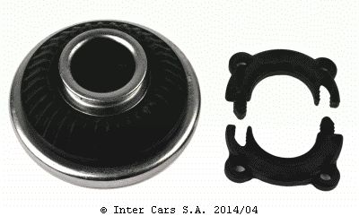

muszę wymienić górne mocowanie amortyzatora, ponieważ obecne jest całe skorodowane.
Chciałem zapytać czy zestaw ze zdjęcia będzie ok do tej wymiany czy coś jeszcze będzie potrzebne, muszę jutro to kupić i chcę zapytać o zdanie ludzi znających temat.

Nie żałuj 50 zł i dokup do tego zestawu łożysko...
Wiem ,że wymiana to dużo roboty, ale tak trzeba. Może coś jeszcze będzie trzeba dokupić, bo jak robić to porządnie
Zresztą jak chcesz...

już dziś rano zamówiłem i łożysko i poduchę, dzięki za odpowiedź !
