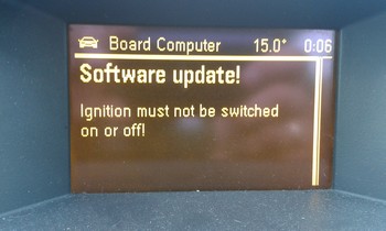

Postprzez paco1908 » 18 wrz 2013, o 16:44
oto ten komunikat
Po dłuższym odłączeniu aku, radia można juz słuchać,ale na wyświetlaczu jest cały czas jeden komunikat i nic nie można zrobić. Czy można to naprawic bez wizyty w aso???

Postprzez ŁukaszL » 18 wrz 2013, o 18:41
Z tego co pamiętam to miałem taki komunikat, jak zaczynałem wgrywać spolszczenie NAVI.
Znasz tą stronkę?
http://projektnavi.pl/index.php
Na niej możesz znaleźć kilka informacji co zrobić gdy coś się podczas wgrywania nie udaje.
Jeśli nic nie znajdziesz to skontaktuj się z Wołkiem, dane kontaktowe znajdziesz na stronce.
3mam kciuki
