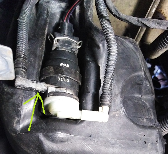

mam problem z wyciekiem płynu do spryskiwaczy, miejsce wycieku namierzyłem. Pokazane na zdjęciu.
Cieknie spod końcówki wężyka naciąganego na króciec pompki. Biała końcówka siedzi sztywno i jest Ok, natomiast czarna po założeniu ma delikatne luzy i stąd wyciek. Końcówka nie jest popękana tylko tak jakby wyrobiona. Moje pytanie czy orientuje się ktoś czy da się wymienić samą końcówkę? Czy jest to rozbieralne? Czy jednak trzeba wymienić cały wężyk?

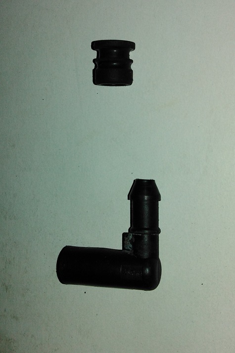

Jakby ktoś pytał można wymienić samą końcówkę, siedzi dość mocno w wężyku (ze względu na uszczelkę) ale da się wyciągnąć, o wiele trudniej włożyć z powrotem.
Gdyby ktoś szukał samą końcówkę można kupić tutaj https://sklep.dixi-car.pl/lacznik-spryskiwacza-szyby-przod-13171805-astra-zafira-p-1328.html (oryginał), albo jakąś za 1zł w sklepie motoryzacyjnym, tylko ta końcówka z grzybkiem musi być na tyle długa żeby zmieściła się uszczelka.
Wężyka a raczej tej rurki karbowanej nie da się niestety uciąć i naciągnąć bezpośrednio na króciec.

Postprzez soltys_viara » 29 sty 2021, o 21:00
Ja ostatecznie wymieniłem cały wężyk, od pompki do dyszy, na zwykły igielitowy. Szukałem takiego kolanka po internetach, i nie znalazłem. A nie chciało mi się wydać prawie 12zł plus przesyłka za coś co powinno kosztować 50gr. U mnie jak ściągałem wężyk to uszczelka została na kolanku.
Też łopel sobie wymyślił jakieś karbowane wężyki, których nie da się w normalny sposób naprawić za pomocą zwykłych łączników i kolanek :-(

Ja wymieniałem samo kolanko. Trochę ciężko wcisnąć. Nie pamiętam czy wyciągałem najpierw uszczelkę, czy wciskałem kolanko. Musisz popróbować.

To nie jest żaden zawór, to zwykłe kolanko. Trochę nietypowe bo z jednej strony naciągasz wężyk a z drugiej kolanko nakładasz na króciec od pompki. Ja naciągnęłem wężyk bezpośrednio na króciec i jest ok.
Te tłumaczenia z 7zap nie dokońca zawsze są trafione.
