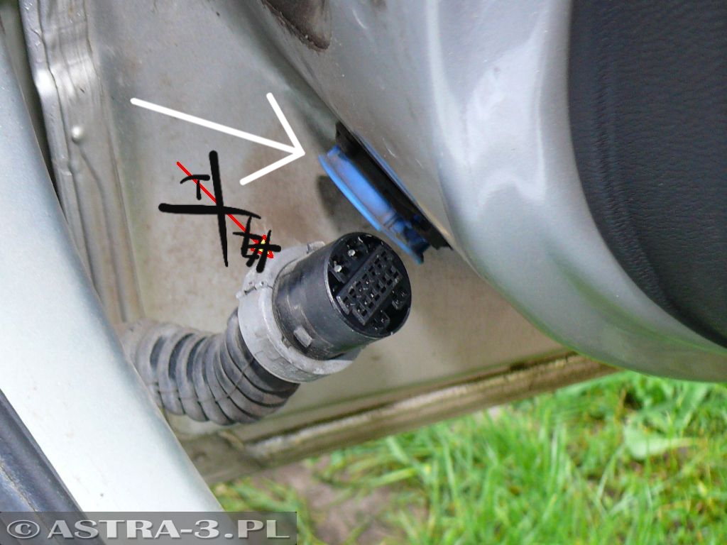

Mam problem z tylnymi drzwiami od strony kierowcy.
Kabel zasilania jest odpięty a wtyk, który powinien być przytwierdzony do drzwi, okazało się, że wpadł do środka.
Próbowałem to wyciągnąć, ale jest za duży. Wydaje mi się, że nie ma jakichś zaczepow, które by to trzymały i dlatego jest w środku. Czy ktoś się spotkał z zapadnietym złączem? Jak rozbiore drzwi to się dostanę tam bez problemu?
Na zdjęciu zaznaczam, o jaki punkt mi chodzi(biała strzałka)

zdemontuj tapicerkę, odklej trochę foli, gniazdo trzeba włożyć od wewnątrz i lekko przekręcić , nie pamiętam w którą stronę -na czuja, kilkukrotnie sam doprowadziłem do takiej sytuacji przy naprawie wiązki
