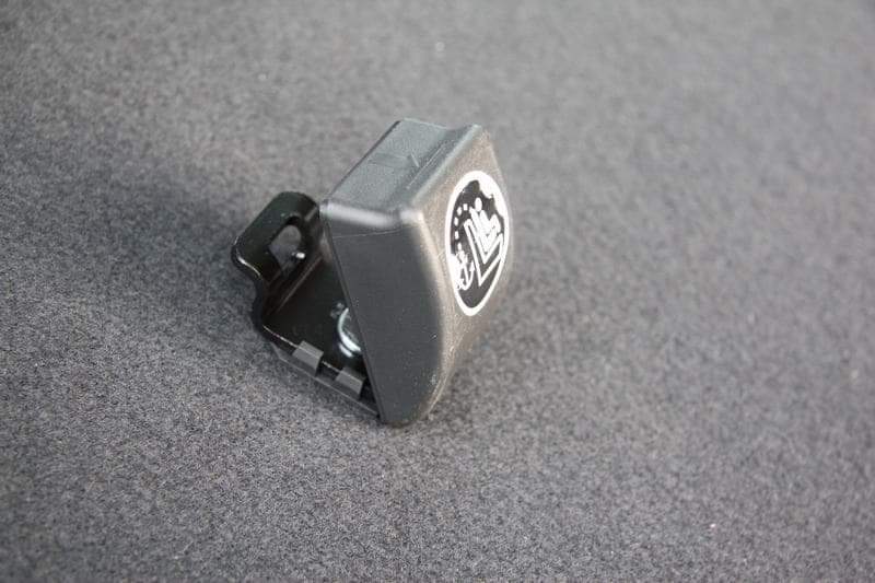

Witam potrzebuje pomocy odnośnie montażu fotelika na isofix a konkretnie borykam sie z brakiem uchwytu tylnej kanapy top tether zwanej kotwicy do montazu 3 pasa. W aso brak dostepnosci takiej części. Ktoś miał z tym problem i to jakoś rozwiązał.? Ta część montowana jest do pleców tylnej kanapy. Sam isofix w podłodze jest. Brakujacy element na zdjęciu.

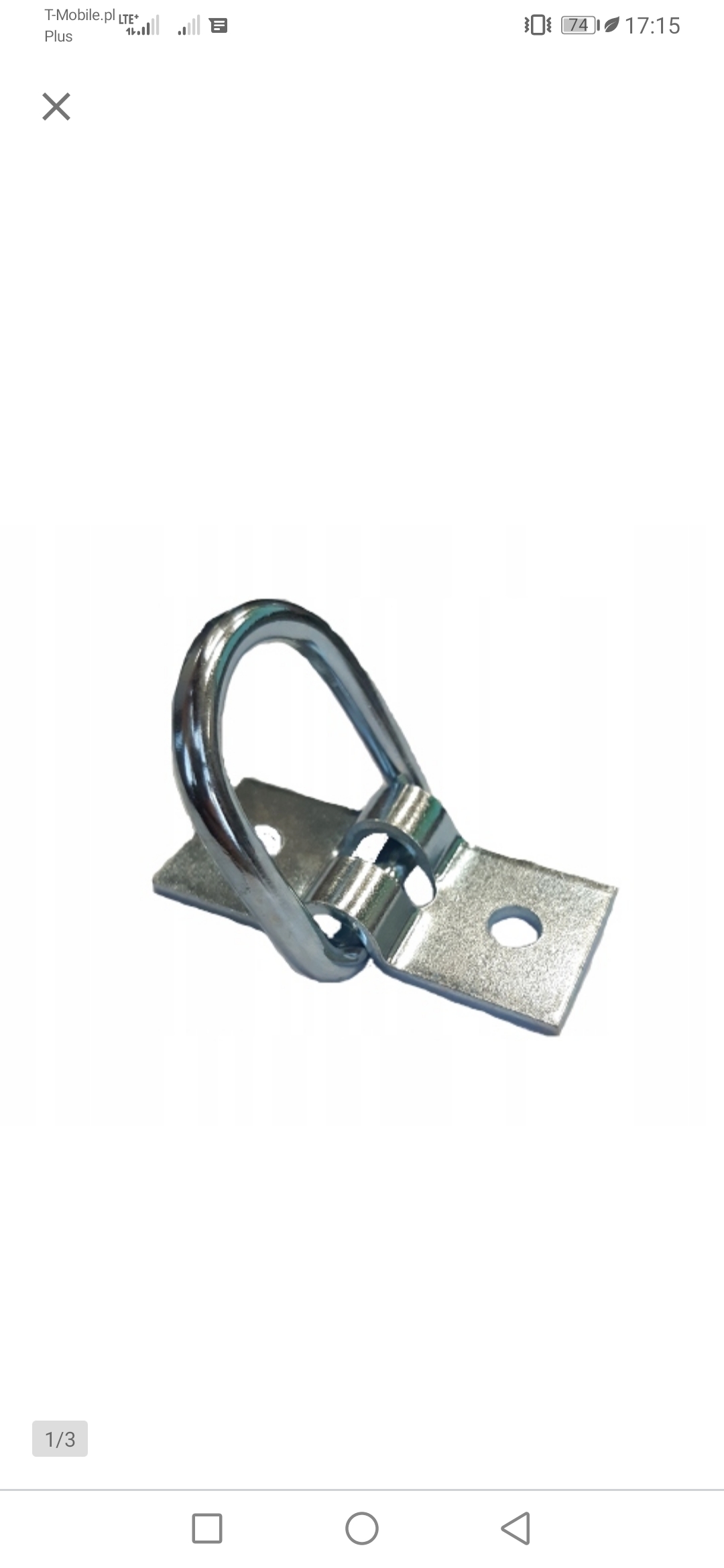

Witam. Tak ogarnąłem zamontowałem uchwyty które idą do busów do plandeki takie oczka i pomalowałem na czarno i jest git. Wywiercone i na nitach.

Jak tylko będę miał cześć w ręce (w ASO 180, ale znalazłem w Anglii oryginał z wysyłką za 110),to mimo wszystko będę próbował wsadzić u siebie. Żeby było śmiesznie znalazłem info, że na rynek USA/Kanada nawet w gtc są od razu 3 uchwyty na tylnej kanapie... Dziwny patent, że w Europie jakieś jaja, ale co zrobić ;-)
