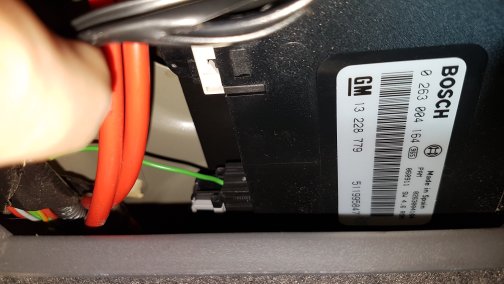

Witam wszystkich. Potrzebuje informacji gdzie znajduje się głośnik parktronica w Astrze 3 kombi rok 2006. Czujniki są fabryczne. Na op-com pokazuje błąd uszkodzenia glosnika. Głośnik w cim dziala, po włączeniu biegu wstecznego słychać gąg i zapala się na zegarkach P///^. Sprawdzałem w podsufitce w okolicy zamontowanej anteny dachowej, ale tam go nie ma. Proszę o pomoc w lokalizacji tegoż głośniczka. Czy ktoś już go wymieniali w Astrze kombi. Ż góry dziękuję za pomoc i zainteresowanie.

Dzisiaj ponownie rozebrałem podsufitke, sprawdzałem na około 50cm w głąb od anteny dachowej i niestety ale brak glosniczka. Czy jest możliwość aby był w innym miejscu? Czy to może coś z modułem nie tak?. A i takie moje spostrzeżenie dotyczące modułu. Są 2 wtyczki. 1 z przewodami do czujników a druga to przewód do cim w kierownicy z tego co mi się wydaje. I z niej mam tylko 1 przewód. Czy nie powinno być ich więcej?

Nie wiem bo jak kupiłem to już tak było. A chciał bym aby działało. A jak sprawa wygląda z tą wtyczka że zdjęcia? Czy tam nie powinny wychodzić właśnie przewody do tego glosniczka? Ma być tylko 1 przewód zielony czy więcej? Może z tym są związane jakieś braki.?!
