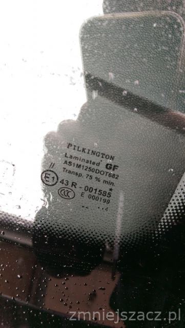

Witam!
Kupiłem ostatnio Astre H, jest pokolizyjna. Wymienione miała zderzak, maskę i jeden błotnik.
Nie znam się a interesuje mnie czy szyba przednia jest oryginalna bo jako jedyna nie ma znaczka GM jak cała reszta.
Z góry dzięki za pomoc.
szyba przednia
szyba 1.jpg (38.16 KiB) Przeglądane 11416 razy

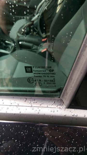

pozostałe
szyba 2.jpg (37.26 KiB) Przeglądane 11416 razy

Czyli pewnie nie oryginał, facet który sprawdzał mówił że szyby wszystkie oryginalne.

Więcej Ci powie chyba data produkcji szyb:
- czołowa jest z 2004 lub 2014 (napis na dole ..4)
- boczna jest z 2006 lub 2016 (napis na dole ......6)
Jaki rok produkcji samochodu?
Jakie daty produkcji mają pozostałe szyby?
Powinny być z rocznika produkcji samochodu.

Postprzez zagawor » 4 paź 2017, o 22:05
Samochód z 2006 roku i na wszystkich po za przednią jest 6.
Chyba już się wyjaśniło.
