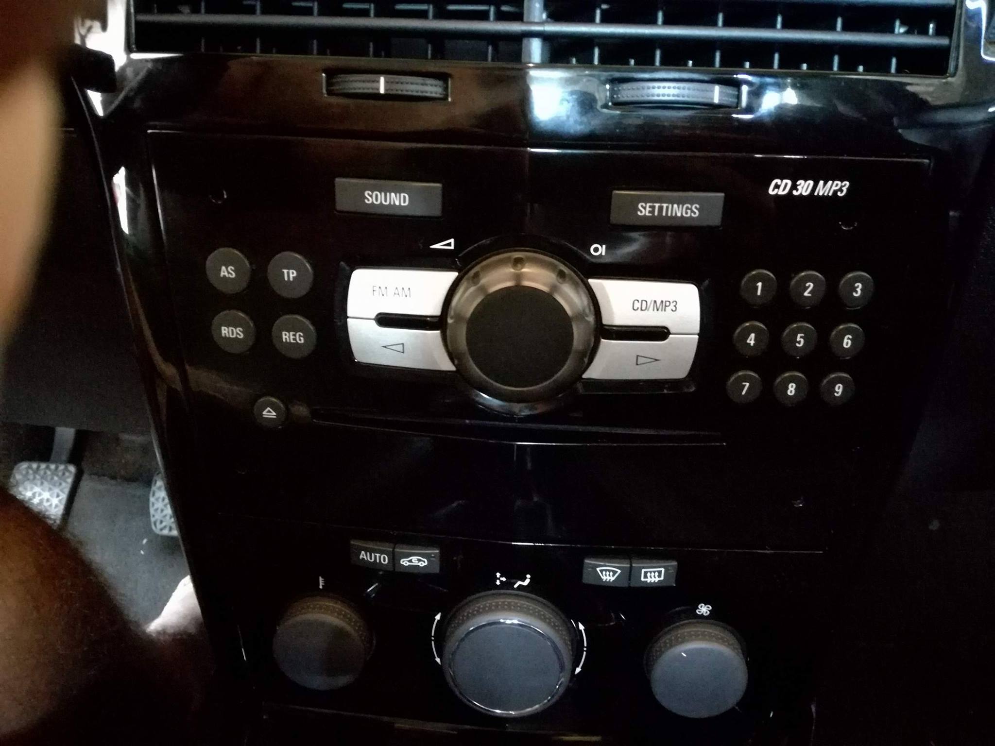

Witam. Zakupiłem Astre H Gtc 2007r. Chciałem ustawić datę i godzinę jednak nie jestem w stanie poszukać "OK" aby wejść w odpowiednie opcje ;/ Settings działa, ale nie mogę wejść dalej aby zmienić jakiekolwiek parametry

niestety opcja RDS musi być wyłączona ponieważ nie ustawia ani daty ani godziny gdy naciskam ją na panelu. Będąc w Ustawieniach wybieram Opcje System i po naciśnięciu kółka na kierownicy włącza się komputer pokładowy zamiast zatwierdzić i przejść dalej. Problem polega na braku klawisza okej aby przejść dalej...

Mam inne radio ale spróbuj samym pokrętłem albo strzałkami.

jaffim napisał(a):nie ustawia ani daty ani godziny gdy naciskam ją na panelu
Czy masz włączony RDS zobaczysz w ustawieniach jak się tam dostaniesz. A właściwie czy masz synchronizację zegara przez RDS bo sam ten system widać na wyświetlaczu (nazwa wykonawcy, godzina itp w zależności od stacji co która nadaje). Synchro zegara nie trwa chwilę ale potrzebuje kilku, kilkunastu minut. I radio, niestety, musi być włączone na odpowiedniej stacji i odpowiednim programie (przycisku 1-9). Nie na wszystkich to łapie. Ale tutaj znowu kłania się ustawienie w systemie.
jaffim napisał(a):po naciśnięciu kółka na kierownicy włącza się komputer pokładowy zamiast zatwierdzić i przejść dalej
Ja nie używam w ogóle klawiszy, wszystko działa pod kółkiem. Próbuj tak jak doradza MISIEK13111981. Albo kółko albo klawisze strzałkowe i pokrętło. A w radiu nikt nie grzebał? Może masz zmieniany panel i ktoś źle coś podłączył?

Strzałki działają poprawnie ale po naciśnięciu pokrętła włączam lub wyłączam radio nic więcej :/

Te radio wygląda jak instalowane w Oplach Corsa.

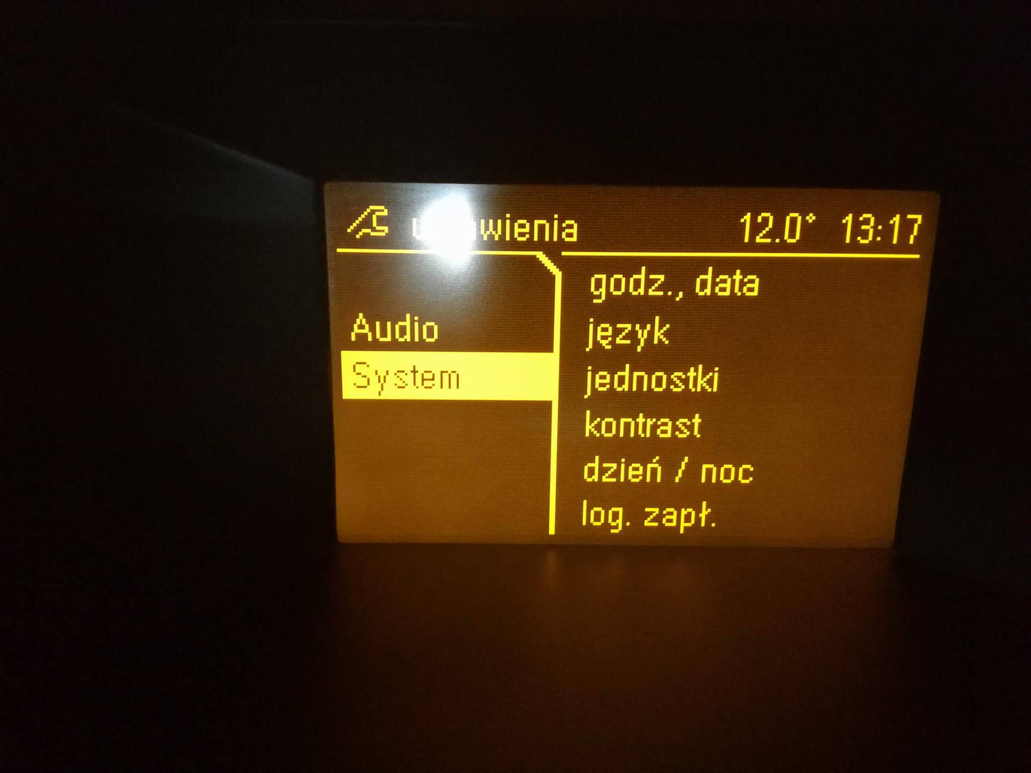

Witam. Wymieniłem radio fabryczne na inne, czy jest jakaś szansa, że ustawię godzinę i datę w samochodzie na wyświetlaczu bez podłączania poprzedniego fabrycznego radia? HELP. :roll:

jeżeli masz 3 liniowy wyswietlacz to jest możliwość ustawienia zakładki do menu i wejscia do menu z kierownicy jak nie to mozesz kupić opcoma ;)

Mam wyświetlacz taki jak tutaj widać poniżej:
Ale skoro w OP-COM się da zrobić to jedynie mi zostaje go zakupić... Czy OP-COM w wersji 1.70 może być? Czy może lepsze są starsze wersje? :?:
P.S. Są jeszcze jakieś inne wady tego że posiadam nie fabryczne radio? Brak dostępu do jakiś innych opcji poza ustawianiem zegara i daty w aucie? :geek:
