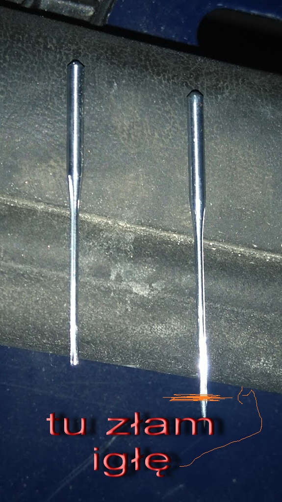

Postprzez Kamil Sobieraj » 18 kwi 2017, o 20:33
no i się problem rozwiązał ... metalowe piny z okrągłej kostki są identyczne z pinami z prostokątnej kostki
za pomocą igły z maszyny do szycia (igła musi być złamana w miejscu gdzie wchodzi nić )i sporej ilości czasu udało prze-pinować kostkę z jednej na drugą bez lutowania... czas to 2,5 h
narzędzia:
    - igła z maszyny do szycia (pasuje ORANGE 14 gdyż jest lekko poszerzana w miejscu gdzie wchodzi nić dzięki czemu po przekręceniu metalowe skrzydełka ładnie się chowają i można wyjąć pin bez problemu )
    - kombinerki ( by móc obracać igłą ..)
    - taśma izolacyjna (do oklejania wyciągniętych pinów)
    - płaski lekko wygięty śrubokręt
    - torx do boczków "15"

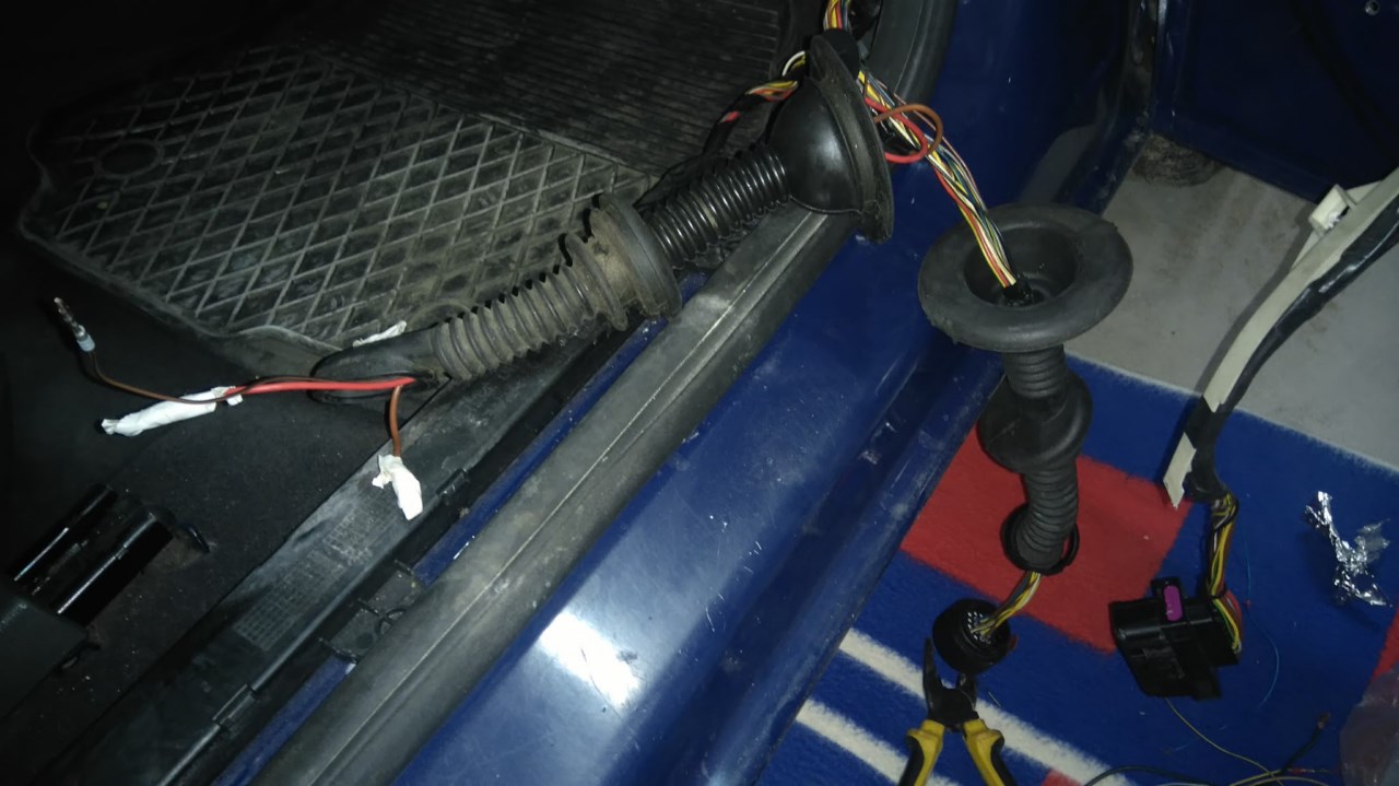

    demontujemy boczek by mieć lepsze dojście do kostki z drzwi....
    demontujemy plastiki nadproża w środku ...
    wyciągamy od środka starą kostkę ze słupka...

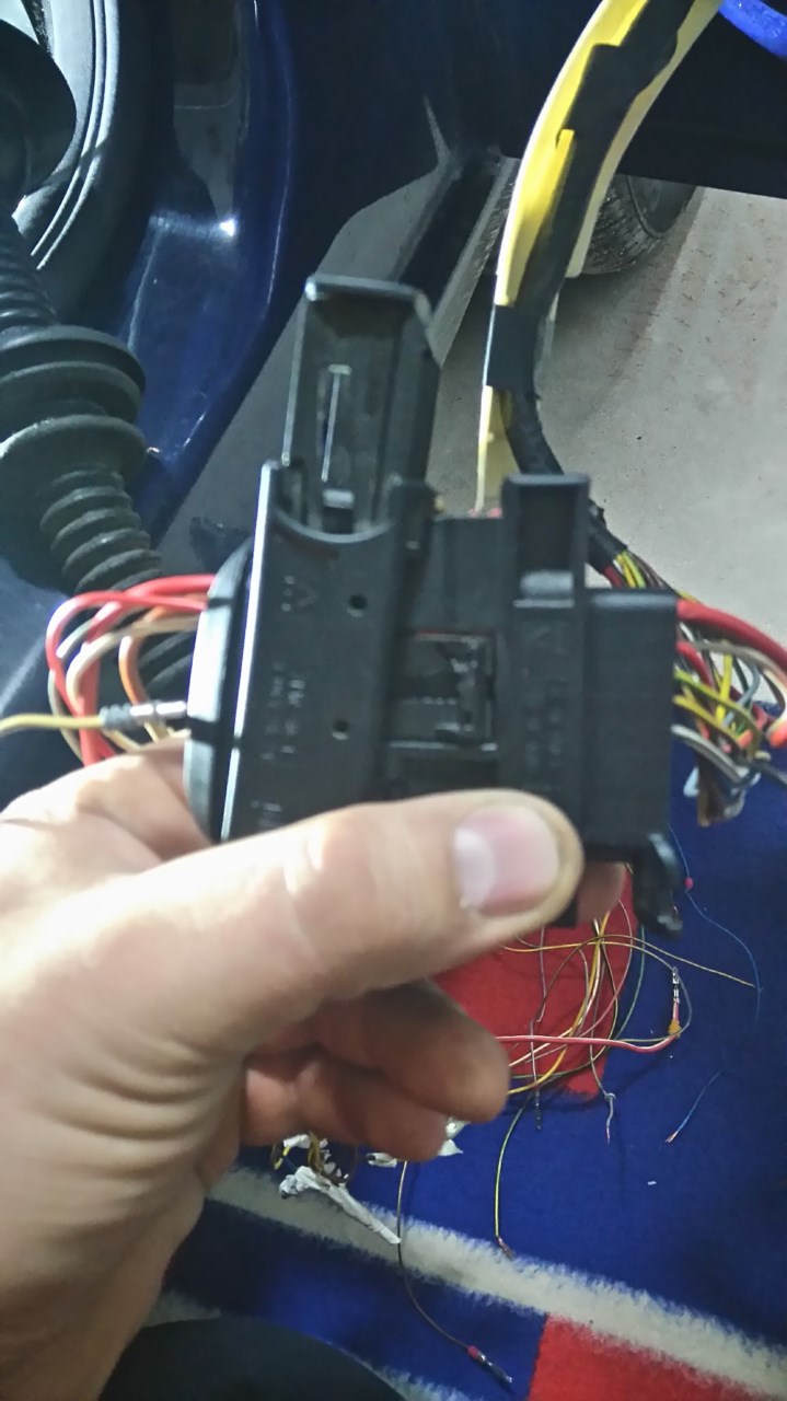

    obie wiązki trzeba rozbebeszyć z taśm izolacyjnych gum i t p....
    wypinamy ze starej kostki ważne by igłę włożyć najpierw płaską stroną do pinu, dopchnąć do końca i przy pomocy kombinerek przekręcić do momentu gdy usłyszymy "klik" wtedy wyciągamy igłę i czynność powtarzamy z drugim skrzydełkiem...
    oklejamy taśmą izolacyjną
    przeciągamy przez nową gumę wpinamy w właściwe miejsce w nowej kostce...
    składamy kostki do kupy montujemy co mamy do zmontowania
ważna by złamać w miejscu na nić
2 igły do pinów ok.jpg (212.07 KiB) Przeglądane 16617 razy
przeciskanie przez gumy.jpg (140.25 KiB) Przeglądane 16617 razy
test zgodności nowej kostki.jpg (123.41 KiB) Przeglądane 16617 razy
