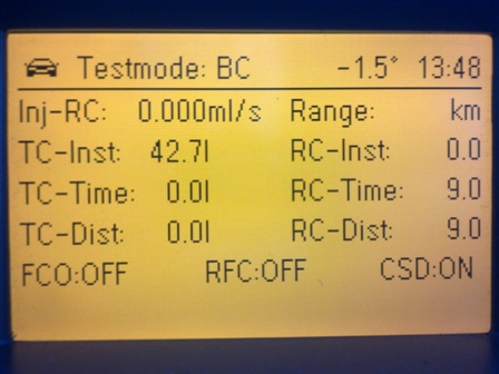

Mam opla astre 1,7 cdti Z117DTR 2007 rok, mam problem z wyswietlaczem, wchodząc w test-mode nie wszystko mi pokazuje, proszę o kontakt na mail ***@***.pl, te RC powinny pokazywać spalanie, a czy jadę czy stoję pokazuje 9,0.
Większość z nich nic nie pokazuje.

Chyba nie masz aktywnego komputera pokładowego...
Co się dzieję jak wciśniesz BC?

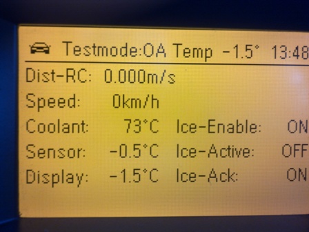

najpierw wciskam seeting, po 2 sek jest piknięcie i potem wchodze w BC i mam tam wyswietlane 6 obrazków , Trzy z nich to są tu pokazane, duzo opcji pokazuje ale najważniejsze nie, temp silnika i tp pokazuje, ale nie pokazuje mi spalania. INJ-rc cały czas wyświetla 0, Range czyli ile powinnam przejechać km nie pokazuje, RC-ins jak stoje na włączonym silniku cały czas pokazuje 0,0, a jak jade to pokazuje stale 0,5.
RC-time i RC-dicc czy stoję czy jadę pokazuje 9,0 tak jakby sie zablokowało. Podaj mi mail to pośle Ci filmik z komórki co mi pokazuje.

Postprzez radint » 12 sty 2013, o 20:11
Kolego, pytanie było czy normalnie bez wchodzenia w testmode masz chwilowe spalanie itp. zapewne nie. Dlatego i tutaj nie będą wyświetlały się te informacje. Musisz za pomocą techa lub opcoma zmienić indeks wyświetlacza i tym samym aktywować funkcję komputera pokładowego.

Ten co na zdjęciach wrzuciłeś to akurat GID:)

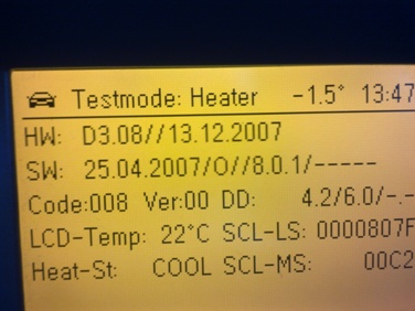

Postprzez jolantagazurek@wp.pl » 16 sty 2013, o 21:01
a jesteś wstanie po tych obrazkach mi powiedziec czy mam komputer w tym aucie?
Znalazłem na necie ze wer 002, 004, 006 i 008 posiadają BC komputer

Postprzez Tom Hagen » 2 lut 2013, o 12:41
andy17d napisał(a):Poza tym, cały czas czekamy na odpowiedź, czy na ekranie głównym masz prawidłowe informacje o spalaniu.
Pewnie nie ma i dlatego wchodzi w tryb testowa, a tam też lipa, bo komp nie aktywny.

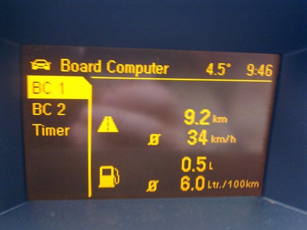

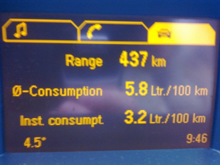

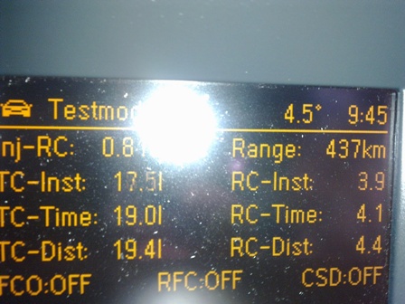

Postprzez jolantagazurek@wp.pl » 5 lut 2013, o 20:38
2
1
Witam, w serwisie aktywowali mi komputer, ale z tego co widzę dziwnie wyswietla spalanie, posyłam 3 zdjęcia jakie zrobiłem w trasie , może ktoś mi wyjaśni dlaczego dane na wyswietlaczu nie zgadzają się z danymi jak wejde w test mode. Dlaczego RC-Time w test mode czyli spalanie obliczane w ciągu minuty nie pokrywa się z wyświetlaniem na wyswietlaczu głównym Q-consumption?
Range tez jakos duzo pokazuje nigdy na trasie nie zrobię tyle kilometrów. Jadac przez 200km na tempomacie z tą samą prędkością pokazuje mi na wyswietlaczu Q-comsumption 4,7 l, na test mode pokazywało mniej, a powinno pokazywać tyle samo. Ale i tak to spalanie nie pokrywa sie z rzeczywistym spaleniem paliwa jakie zeszło w baku, napewno spala mi więcej. Dlaczego tak się dzieje? Może mi ktoś wyjasnić co oznaczają te wszystkie cyferki na fotce BC 1?
