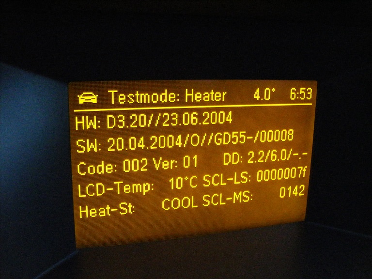

Wejdz w tryb diagnostyczny i zrob zdjecie pierwszego ekranu i wklej na forum.

Postprzez tomek712 » 25 lut 2017, o 19:57
drahe napisał(a):Po to jest forum zeby zadawać pytania i oczekiwać odpowiedzi.
Dołączam zdjęcie

Postprzez drahe » 25 lut 2017, o 23:30
Index jest prawidłowy.
Może problem jest w pływaku i przy niskim stanie zawiesza się albo rezystancji czujnika pływaka.
