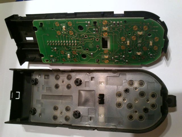

Cześć . Cały ten przełącznik możesz podważyć i wyciągnąć , odpiąć przewód i rozebrać przycisk . Pewnie w środku coś się przesunęło . Ja ten przycisk miałem urwany i założyłem nowy , z demontażu .

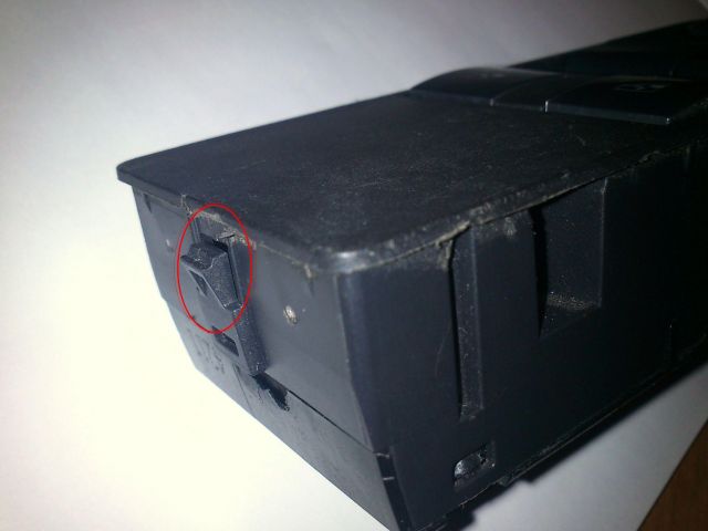

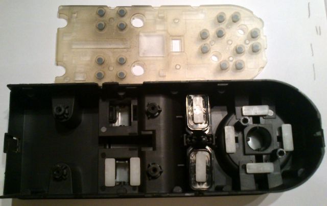

Dorzucę kilka fotek . Mam nadzieję , że pomogłem .
Tak wygląda wewnątrz . Na tym zdjęciu brakuje 2 plastików do prawej szyby , ale tak to wygląda .
Po odkręceniu sześciu śrubek widok jest taki .
Przełącznik wyciągniesz podważając go czymś cienkim w miejscu jak na fotce .

jej dzięki człowieku o tą ostatnią fote mi chodziło, teraz już wiem gdzie podważać, a nie chce mi się ściągać całego boczku

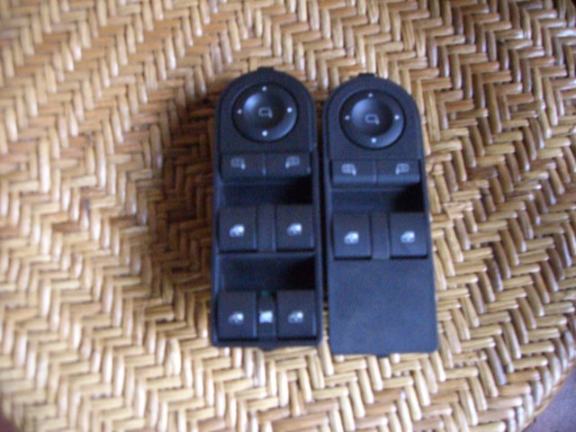

a wiecie że nie trzeba już szukać bo można kupić sam klawisz za ok 11 zł
edit:
zrobione. zajęło 10 minut
