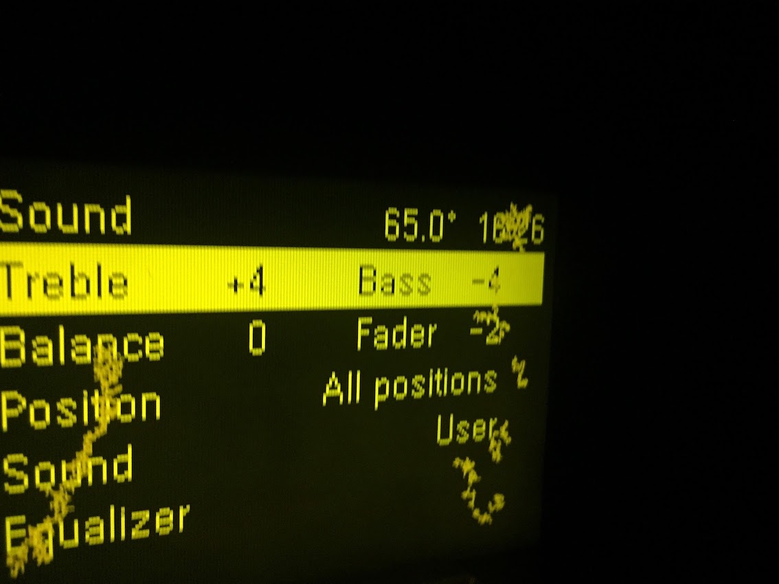

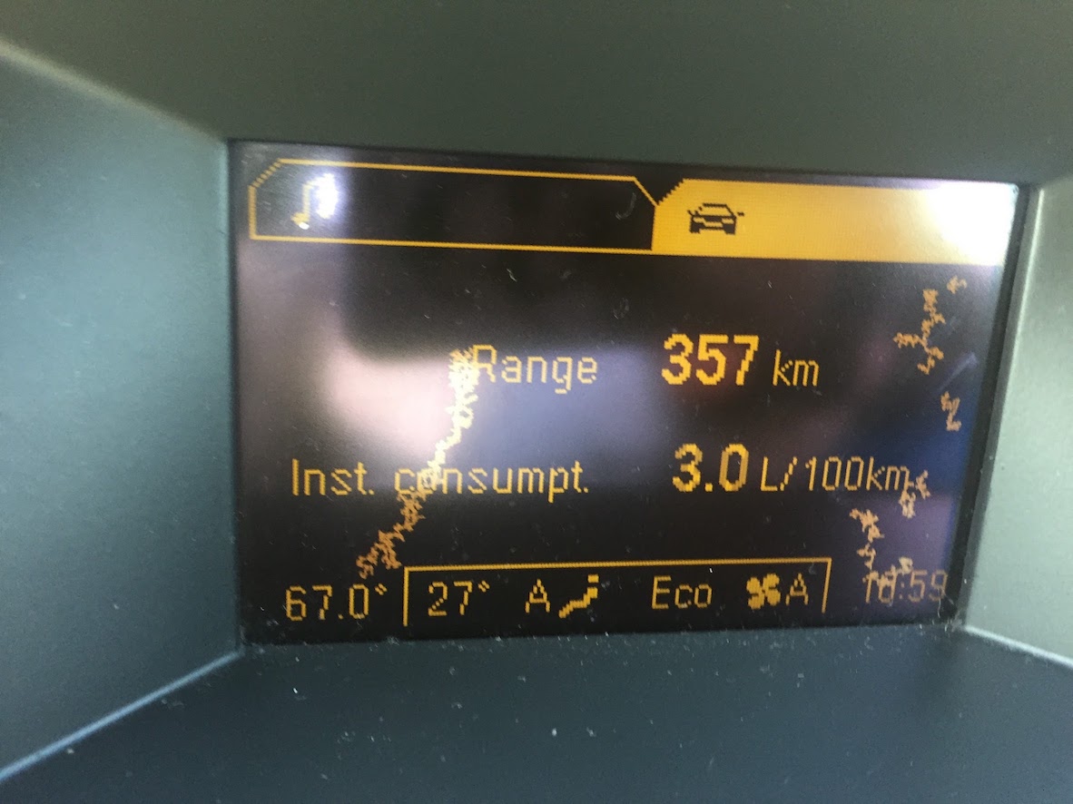

Mam oto ten wspaniały wyświetlacz ale nigdzie nie moge znaleźć jakiej instrukcji co do niego :( Czasami pokazuje mi temperaturę silnika a czasami nie :( nie wiem jak to po ustawiać, i czy w ogóle jest możliwość wgrania jęzka polskiego?? co oznaczają te informacje co na zdjęciach? czy to jest spalanie na 100 km?? Co to jest ten BC1, BC2?? jak ustawić to zebym widziała najważniejsze informacje tzn: spalanie chwilowe, spalanie na 100 km, temperaturę silnika?? Aha i czy to jest wyświetlacz 2 wierszowy?? czy w ogóle mozna cos zrobić aby był on bardziej intuicyjny ? Z tego co czytałam jest szansa aby te pixele zeszły jak sie zrobi ciepło :) wiec poczekam do wiosny jak nie to pewnie go wymienie :)

Na innym forum koledzy powiedzieli mi że mam 2- wierszowy wyświetlacz bo tych informacji za nic nie mogłam odnleźć :) Temperatura silnika chyba sie wyświetla jak włącze informacje BC to tam na górze jest jakis zakres tempertury około 65 stopni wiec to chyba to :) Ale nie moge znaleść nic na temat temperatury na zewnątrz ?? Nie powinno być takich informacji? aha i jeszcze sie zastanawiam czy istnieje możliwość podpiecia navigacji do komputera?? Bo przeglądając zdjęcia w necie wszyscy maja 3 zakładki na górze: radio, komputer i nawigacja a ja nie mam nawigacji :( Sorki jeśli pytania sa głupie ale 10 lat jeździłam Fordem wczesniej Golfem a Opel to zupełna nowość dla mnie :D

Postprzez toldik » 13 gru 2016, o 21:53
Hej,
Chodzi o widoczne na zdjęciach 65 i 67 stopni?
Jeśli tak to w tym miejscu wskazywana jest temperatura jaka panuje na zewnątrz.
Sprawdź w ustawieniach czy jednostki miary masz ustawione na europejskie.
Może masz ustawione np. USA i pokazuje Ci temperaturę w stopniach Fahrenheita.
Z menu Settings (Ustawienia) wybierz pozycję Units (Jednostki) - ustaw na Europe - zobacz czy wskazania masz teraz w stopniach Celsjusza.
Pzdr.

Postprzez drahe » 13 gru 2016, o 22:44
Tak tak oczywiście ;)
Na głównym ekranie ma jednostki SI czyli litry na kilometry a temperatura w Fahrenheitach :D :D
Uwierz ten wyświetlacz nie ma aż tak dużych możliwości konfiguracyjnych.
Zresztą 65F to to ok 18 stopni Celcjusza :lol:

Postprzez monia81 » 13 gru 2016, o 22:48
oddałam dzisiaj samochód do mechanika i okazało sie ze nie ma czujnika w ogóle :( wiec ta temperatura to od silnika??? Czujnik znajduje pod zderzakiem??
Tez przeliczałam z C na F i temperatura nadal była dziwna jak na ta pore roku :)

Postprzez drahe » 13 gru 2016, o 22:55
Tak czujnik jest w zderzaku w środkowej maskownicy (w lewej części)
Pisałem Ci już kilka razy to nie jest temperatura silnika chyba że ktoś czujnik przymocował np do bloku silnika.
Różnie ludziska kombinują :mrgreen:

Postprzez monia81 » 13 gru 2016, o 23:07
ha ha :) no właśnie to samo powiedział mój kumpel ze może ktoś kombinował i podłączył czujnik gdzieś przy silniku :) no zobaczymy jak jutro go bede odbierać :) a tak z drugiej strony to nie brakuje wam temperatury silnika??? dziwne ze nie ma info o tym nigdzie :(
