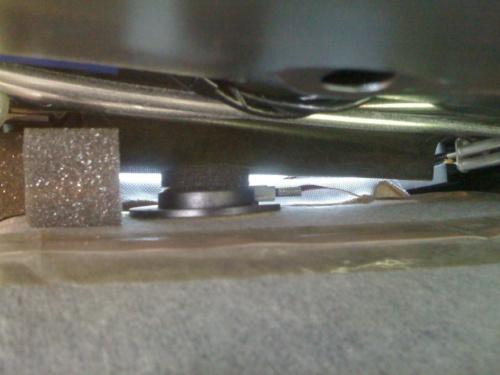

sprawdź głośniczek jest w podsufitce czyli na podsufitce i raczej to jego wina , masz czujniki tylko z tyłu?

Najlepiej ość po kablu od modułu pdc do celu . Osobiście tego nie szukałem ale powinien być w okolicy anteny dachowej na podsufitce . Na pewno wystarczy odchylic troche podsufitkę i znajdziesz , słyszałem o przypadkach , że wtyczka od głosniczka się wypieła i to był cały problem.

w tyle czasu przy sprzejających warunkach to całą podsufitke zdemontujesz .Trzeba tylko odchylic podsufitkę , w okolicy anteny dachowej powinien być głośniczek . Wydaje sie pracy na 15-30 minut, coś w tym stylu
zafira pdc.jpg (55.4 KiB) Przeglądane 14599 razy
