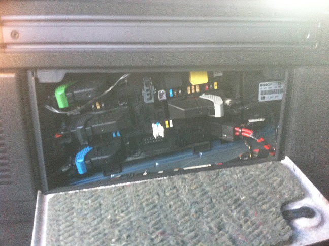

Przymierzam się do zamontowania haka holowniczego samodzielnie... i mam kilka pytań:
1) Czy mając taka skrzynkę w bagażniku (załącznik 1) to oznacza że mam REC ??
2) W obliczu pytania 1 czy taki zestaw wystarczy do zamontowania ??

Postprzez umek19 » 22 lis 2016, o 03:31
musisz mieć hak i moduł koniecznie, zajeb.... cena , sam moduł to 150zł. Zdejmujesz zderzak (pamiętaj o śrubkach pod rejestracja chyba , że masz kombi ) zakladasz hak , masz wolny przepust po lewej pod recem i tam znajdziesz wszystkie światła w rec'u, moduł musi byc koniecznie przystosowany do opla astry h/ vectry c chodzi o swiatło pozycyjne i stop bo te dwa przewody podłączasz pod jeden w samochodzie czyli np. lewy pozycyjny i stop w haku podłączasz pod lewą lampe w samochodzie pod jeden przewód to dziwne ale prawdziwe, da sie wziąść stop np z 3ciego stopu ale .... , reszta normalnie zasilanie modułu i wszytsko znajdziesz w recu
