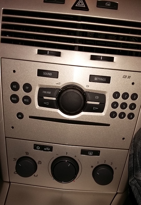

Witam, niedawno kupiłem astrę z 2008r, która ma wyświetlacz BID , radio CD30, ale nie ma w nim przyciosku bc .Jak mogę wejść w ustawienia godziny, bo przejrzałem różne wątki na forum ale nigdzie nie znalazłem odpowiedzi.Załączam zdjęcie mojego radia,może zechce mi ktoś pomóc.Z góry dzięki za każdą podpowiedź.Może dodam że kierownica jest wielofunkcyjna.

zacznijmy od tego ze radio masz z corsy D z wersji z małym wyswietlaczem i tam faktycznie nie ma przycisku BC bo tid nie obługuje komputera pokładowego,do ustawienia godziny nie potrzebujesz przycisku BC

Dzięki za info, ale jak tą godzinę przestawić.

odpalasz radio wciskasz SETTINGS strzałka w lewo -SYSTEM potwierdzasz z multifunkcji przez wciśniecie rolki - TIME ,DATE

Dzięki kolego,ale coś mam chyba zwalone, bo zrobiłem tak jak napisałeś, ale po wciśnięciu rolki w kierownicy pokazuje się komunikat No Function.Może masz inny pomysł, a może radio nie współpracuje z wyświetlaczem lub multifunkcją?

Te radio nie było nigdy instalowane w Astrze H i całkiem prawdopodobne (na 99,9%) że nie ustawisz daty z poziomu radia.
Tak jak napisał broda było montowane w Corsie C i D tylko z wyświetlaczem TID w którym są 2 ydo ustawienia godziny.
Masz 2 opcje albo ustawić czas z poziomu interfejsu diagnostycznego np opcoma i przy okazji aktywujesz sobie komputer pokładowy
albo zmień radio na fabryczne ale z Astry H :D

miro64 nacisnąłeś przycisk settings na radiu coś się wtedy zmieniło/pokazało?

Dzięki drahe za pomoc, też przyszło mi do głowy , że radio musiało być wymienione.Z tego co napisałeś wnioskuję, że poprzez opcoma zmienię godzinę i aktywuję komputer, ale pozostaje pytanie jak się do niego,,dostać" później z poziomu tego radia, czy będzie to możliwe, czy trzeba jednak wymienić radio.
Do umek19- wciskam settings-pokazuje się napis audio-strzałką w lewo wyskakuje napis system, a potem już po kilku sekundach powrót do radia,próbowałem wciskać rolkę w kierownicy ale nic to nie dało.

Na twoim miejscu zmienilbym radyjko na oryginalne cd30 z mp3 plus aux.
Odpada problem ze zmiana godziny plus bedziesz mial dostep do trybu diagnostycznego test-mode.
Bardzo przydatna funkcja z ktorej miedzy innymi mozna sobie podejrzec temperature silnika ,napiecie ladowania itp.

Przepraszam, że pytam ale jestem słabo zorientowany w niuansach elektroniki, więc chciałbym dopytać- czy jesli wymienię radio na takie które sugerujesz, to bedę musiał kupić wylogowane, a potem jakoś je sparować z moim wyświetlaczem(potrzebne są jakieś kody lub coś innego?),czy moż lepiej byłoby kupić komplet wylogowany(wtedy nie trzeba nic robić tylko zamontować i będzie ok.?),a czy jest możliwość pozostawienia tego radia które mam zamontowane i z jego poziomu za pomocą,, jakiś" przycisków obsługiwać komputer.Muszę dodać, że mam klimę manual, czy to ma znaczenie przy doborze nowego radia? Może trochę mącę, za co z góry przepraszam, ale tak to jest z laikami w tych sprawach, liczę na wyrozumiałość i dalszą pomoc.
