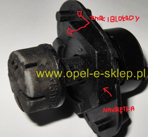

Witam. Chcialbym sie dowiedziec czy jest mozliwosc regulacji klapy bagaznika, po zamknieciu sa nierowne szczeliny rzucajace sie w oczy. Dodam ze na zawiasach nie ma zadnych srob aby to wyregulowac.

tak na klapie masz takie gumowe odboje i tym sie reguluje troche zamkiem, zawiasami, a masz kombi czy hatchback

Hatchback, na zawiasach nie widzialem aby byly jakies sruby do regulacji...

Częściowo można coś wyregulować na odboju tylnej klapy, luzujesz nakrętkę i wyciągasz odbój lub go chowasz i zakręcasz nakrętke aby trojkątąty się pokryły. Jeśli to nie pomoże można coś wyregulować na ryglu zamka tylnego na pasie tylnym albo zawiasami klapy bo na pewno są przykręcone pod podsufitką do dachu. Są inne metody regulacji ale wymaga to już dużo wyobraźni.
