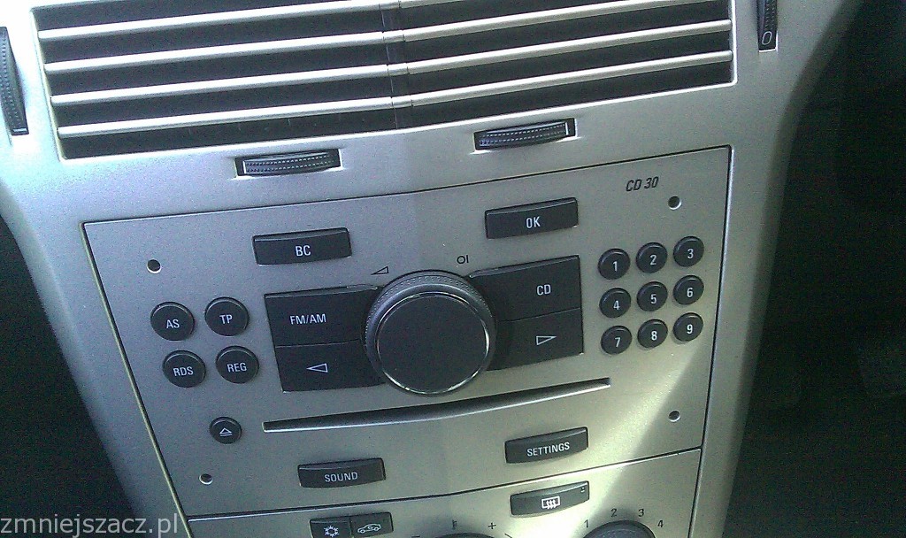

Aaa, teraz widze, faktycznie w Astrze jest pionowe przegiecie po srodku.
Co to za kolor jest w moim srodku, ni to zloty ni srebrny.
Ale blizej mu do zlotego.

Postprzez Tom Hagen » 14 wrz 2012, o 12:23
I znowu pokazałeś radyjko z VC. Te radia nie będą pasowały wizualnie do Twojej deski. Szukaj raczej czegoś z Astry. Ale, jak to mówią w reklamie... To Ty tu urządzisz :D . Z tym poradzeniem sobie, to nie byłbym taki pewien ;) . Może się okazać, że sprzęt, który kupiłeś nie został przed demontażem wylogowany. Wtedy potrzebowałbyś kodów carpass. Jeśli poprzedni właściciel ich Tobie nie udostępni, to czeka Cię wizyta w ASO. Dobrze byłoby żeby to potwierdził ktoś kto dobrze zna temat, bo 100% pewności nie mam, a nie chciałbym Cię wprowadzać w błąd, ale wydaje mi się, że gdzieś coś takiego czytałem.
Widzę, że dość mocno jesteś nastawiony na CD70 NAVI. Do tego radia zdecydowanie wyświetlacz CID. Moim zdanie montowanie każdego innego do tej CU mija się z celem.
Kolor deski to antracyt.
