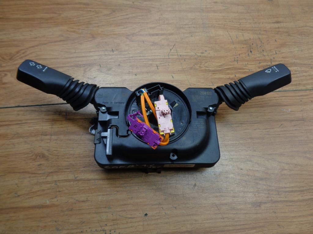

wydawało mi się, że cim i taśma to jedno ale mogę się mylić( mowię o astrze bo w innych samochodach wymieniałem i były to oddzielne elementy) ale jesli kolega mówi, że zmniejszenie podświetlenia pomaga to byłoby ciekawe i nawet możliwe do zaakceptowania

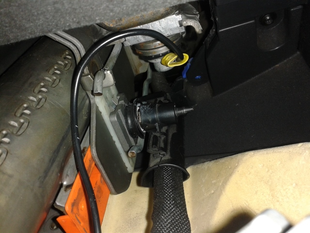

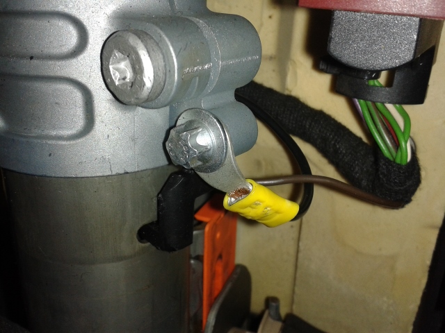

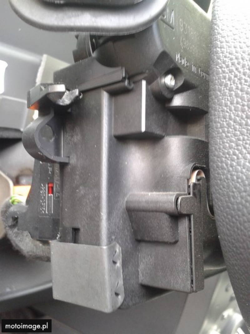

a sprawdzałeś błędy? masz esp? bo gdybyś miał esp i uszkodzona tasme to by wywaliło bbłąd czujnika skrętu kierownicy i to by nam dało ,że masz uszodzoną tasme. Sprawdz błędy a ja zrobie zdjęcie jak to wygląda naprawione czyli co z czym połączyć , kolejna sprawa sprawdz czy nie ma akcji serwisowej na to bo w zeszłym roku chyba jescze była czyli zadzwoń do salonu tylko te mend. nigdy do niczego sie nie przyznaja ale spróbuj.
tak jak widać z wiazki jest wyciagnięta masa i jest ona przeniesiona przed regulacje wysokości kierownicy. Gdyby to nie pomogło trzeba zdjąć poduszkę i tam posprawdzać klakson, sprawdzić bezpieczniki (nie wiem czy nie ma przekaźnika od klaksonu czyli napewno jest tylko czy jest do niego dostęp) i ustawienia w cim'e odnośnie rolek i przycisków na kierownicy, zobacz czy masz spinke na "kierownicy" albo spróbuj docisnać cim'a w tym rogu
spróbuj jeszcze odpiąć akumulator żeby zresetować -czasamy astry wariują i sprawdz styki w kostce do cim'a (na odpietym aku.)
na innym forum dociskają spinkę cim'a zakładaną przez serwis i pomaga
