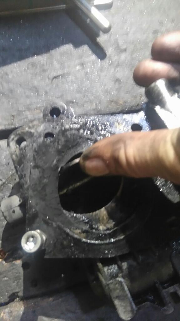

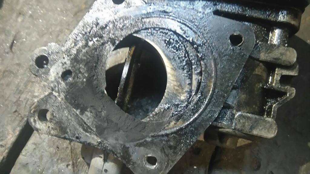

Ponawiam wątek. Minęły 4 miesiące od ostatniego czyszczenia EGR , podczas jazdy dawało się wyczuwać delikatne szarpanie, postanowiłem dmuchać na zimne i udałem się do zaufanego mechanika żeby przeczyścił EGR. Dodam tylko że poprzednio EGR czyściłem w innym miejscu ze względu wyjazdu mojego mechanika. Po dwóch godzinach dostałem telefon i takie oto zdjęcia od mojego mechanika :
uszczelka zasłaniała 1/3 wlotu powietrza. Po prostu robiła to jakaś niedojda a ja głupi nawet nie zwróciłem uwagi że auto jeździ jakoś inaczej.

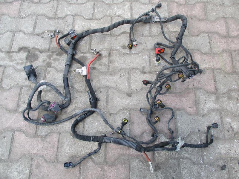

Mniejsza z tym odebrałem auto wszystko ładnie pięknie minął dzień wyjazd 80 km i auto zaczęło gwałtownie szarpać plus kontrolka checku zapalała się i gasła. Ręce mi opadły w dodatku auto zgasło jeden raz podczas powrotu do domu. dojechałem do domu z czytałem błąd ENC02680F. Jest to błąd trzeciego wtryskiwacza bądź też cylindra trzeciego. Z czystej ciekawości podniosłem maskę, patrze na ten trzeci wtrysk a tam kostka od jego zasilania nie ma zatrzasku i lata sobie luźno :o , raz dając prąd na wtryskiwacz a raz nie. skręciłem to na krótko żeby trzymało. Teraz moje pytanie potrzebuje wymienić tą kostkę czy ktoś kiedyś robił podobną rzecz ?????????????????????????????? dodam że usunąłem błąd Op-comem po całej operacji naprawy kostki i puki co jest okey.
Damian_PL
Posty: 76
Dołączył(a): 10 wrz 2015, o 08:54
Re: Pomarańczowa kontrolka auta z kluczykiem na zapłonie
Postprzez umek19 » 14 maja 2016, o 01:04
kup sobie wiazke albo zostaw jak jest
