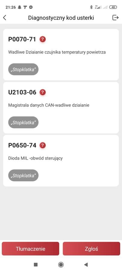

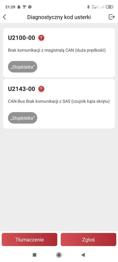

Witam. Borykam się już od jakiegoś czasu z brakiem wspomagania. Zaczęło się od opadających wskazówek, potem cały czas świecił wsteczny, dochodziły błędy związane z magistralą can. Postawiłem na moduł CIM. Wszystko było super przez parę dni teraz znowu jest problem ze wspomaganiem. W załącznikach wstawiłem jakie błędy teraz wyskakują. Pomocy bo już tracę cierpliwość i pieniądze bo moduł CIM nie był tani. Pozdrawiam

z ładowaniem aku jest w porządku?

Postprzez belonek13 » 10 sie 2021, o 19:36
14,3 v

Postprzez Patrykus » 11 sie 2021, o 08:19
gdzieś jest bubel na instalacji, wszystkie błędy napięciowe, szukaj ogarniętego w oplach elektryka

Postprzez belonek13 » 11 sie 2021, o 09:06
Na razie wyczyściłem wszystkie piny i wróciło wspomaganie. Jeśli będzie się to powtarzać będę leciał kabel po kabelku. Ma ktoś schemat do niego gdzie idzie każdy kabel? Dwa grube i 3 cieniutkie. Pozdrawiam
