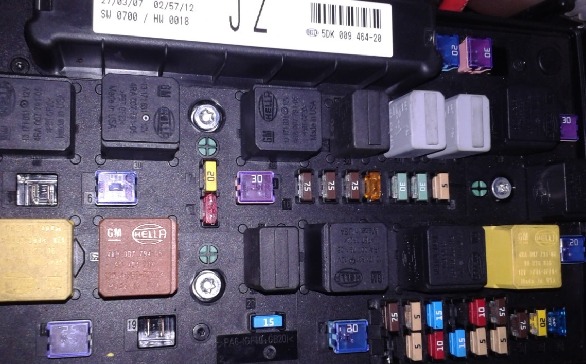

Postprzez marcinzorg » 7 lut 2015, o 18:28
skrzynka bezpieczników.jpg (250.38 KiB) Przeglądane 9758 razy
Takie pytanko w poz. 5 i 6 są bezpieczniki od wentylatora chłodnicy. Pod piątką wentylator chłodnicy 1, a pod szóstką wentylator chłodnicy 2. Powinienem mieć 2 bezpieczniki czy tylko jeden w skrzynce??

Postprzez tuszok » 7 lut 2015, o 18:37
U mnie jest jeden tylko.

Postprzez marcinzorg » 8 lut 2015, o 16:30
Który bezpiecznik odpowiada za radio. Bo chce je wyłączyć, podobno radio: model CD 30 ma wadę fabryczną i powoduje rozładowanie akumulatora.
Który bezpiecznik odpowiada za otwieranie i zamykanie klapy od obiegu wew. i zew. (tego za schowkiem)

Postprzez tuszok » 8 lut 2015, o 19:25
Radio to bezpiecznik nr 35 a klapka jest na jednym bezpieczniku z klimą tzn 3 lub 4.
